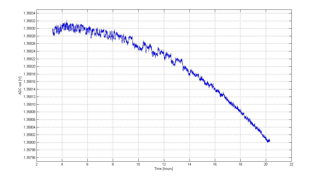

我正在使用ADS1278进行以下设置: F_clk = 4.096MHz,VREFP = 2.5V,模式=低速->数据输出速率= 8kHz
我确实观察到在两个电平之间切换,Δ V约为20µV
切换周期随温度升高而减少。 切换之间的时间可以是几小时。
如下所示:
在 温度从+85°C下降到+25°C的过程中记录该数值。 图中的每个数据点代表15秒的平均数据(12万 样本)
在稳态温度下也观察到这种现象。
在不同的ADC输入配置中也可以看到这种现象。
是否有人看到过这种现象,这是否是一个德尔塔-西格玛问题?
