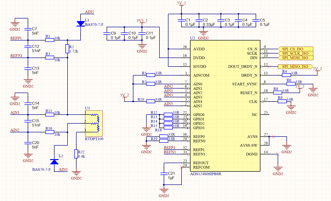

大家好,
我已使用ADS124S06设计RTD温度测量。 下面是我的示意图:当温度=850C,时,RTD的电阻器约为400R。 IDAC1 来自AIN5,IDAC2 来自AIN3, AIN1和AIN2 是输入。  而ADS124S06的IDAC为1mA,我已计算出IDAC的符合电压,0.8 (R22)+IDAC (RT)+IDAC (R2)+IDAC 1.72 (R2)+IDAC 0.4 3.12 < 0.6 -0.4 4.4。 但是当我用这条电路测量400R电阻时,R2的电压将不稳定。  RTD的电压波见图2,也不稳定。 如果我删除L2,意味着我没有使用IDAC2,则波形将再次正常。  此外,如果我将IDAC的电流降低到0.5 mA, 波形 将恢复正常。 我找不到原因,有人能给我一些建议吗? 非常感谢。
图1.
图2.
    您好,Charles:
    我不认为模拟是大问题,而是数字问题。  您与微型的连接是否真的是5.2V或应该是3.3V?  此外,DRDY是一个有源输出,它具有一个33欧姆的上拉电阻器,电阻为5.2V。  当DRDY变低时,会吸收大量电流,从而损坏设备。  仔细检查您的数字电阻,确认电源需要为5.2V,并确保从DRDY中移除R4电阻器。
    此致,
    Bob B
    Bob,您好!
    感谢您的持续支持。 您的建议对我很有帮助。 从电路中取出33欧姆后,波形正常。 但我很好奇为什么这个拉电阻器会对IDAC产生影响? 或者为什么此数字信号会影响模拟电路零件? 再次感谢您的支持。
    您好,Charles:
    DRDY是一个主动驱动输出,与CS无关。  当DRDY转换为低电  平时,当向上拉至5.2V且上拉电阻为33欧姆时,DRDY将吸收大量电流。  此电流(5.2V/33欧姆) 约 为157mA。  这远高于接近30mA的器件的正常驱动电流。  这种过大电流可能会使电源松弛或导致ADS124S06内部出现问题。
    在驱动电路上使用上拉电阻时,最小电阻应为10k Ω。  但完全没有理由使用上拉,因为它是一个输出,可以让它浮动。  只有数字输入不能浮动。
