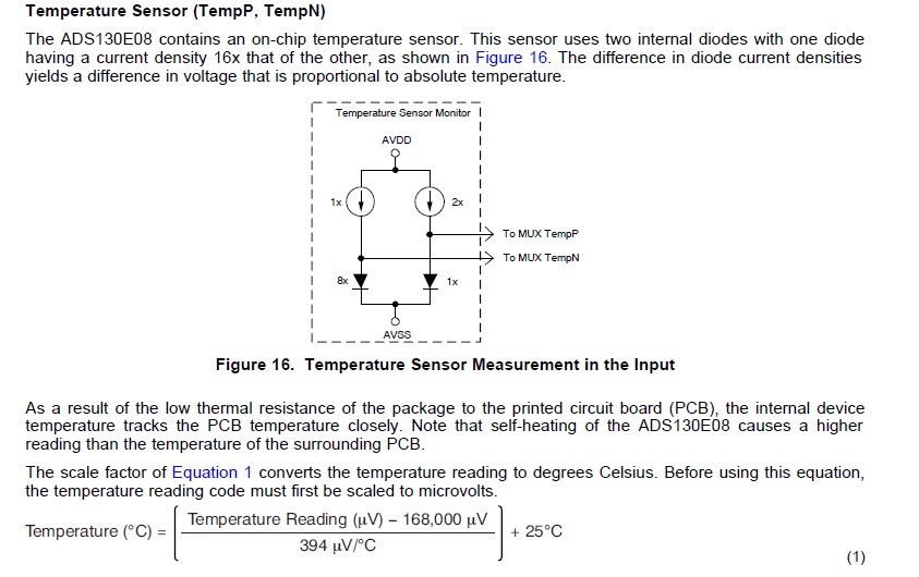

尊敬的先生/女士:
我正在尝试读取ADS130E08的内部温度。
数据表和评估板具有如下不同的方程式。 请告知我应该使用哪一个?
如果我读取温带读数0.1447 ,使用这两种公式将分别产生-34°C和23.8 °C。哪一个是正确的?
此致,
公里
    你好,KPK!
    感谢您指出这一点! ADS130E08数据表中的公式需要更新,用户指南中的公式是正确的。 我们将在文档的下一个修订版中修复数据表中的公式。
