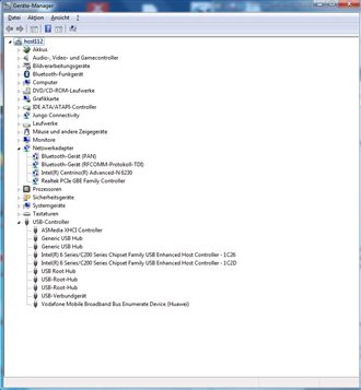

    是的,设备管理器在连接ADC32RF82EVM板时列出了带有FTDI驱动程序的'USB串行转换器'和新的'USB串行端口'。
    未连接EVM的屏幕截图:
    连接EVM时的屏幕截图:
