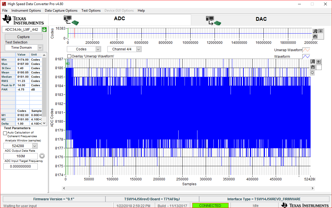

我正在寻找高速ADC EVM。
需求列表如下:
(1)可以检测到电压变化小于1 mV
(2)采样速率必须超过50 MHz
(3)四通道
(4)最大电压= 1.8 或2V
(5)录制超过1秒(捕获卡)
我认为具有TSW14J50捕获卡的四通道ADC34J42EVM适合我的使用。
我想了解ADC34J42EVM的系统精度,因为我担心噪声电压高于我的信号变化电压。
换言之,如果给定纯直流信号,我想知道ADC代码的变化。
我期待着听到你的意见。
感谢你的帮助。

    您好,Andy:
    我已终止模拟输入,以便ADC的输入端仅存在VCM (0.95VDC)。捕获卡TSW14J56EVM能够捕获2 MB,但由于存在4个通道,因此将其拆分为4个。 实际上,这是524K FFT。
    从上面的图像来看,EVM测量的平均移动量约为8 LSB (11 LSB是最坏的情况)。 每个LSB为2V /(2^14)= 122 UV。 说有8个LSB的自由,8*122 UV=976 UV. 这非常接近您所说的1 mV要求,在最坏的情况下,它将超过1 mV。
