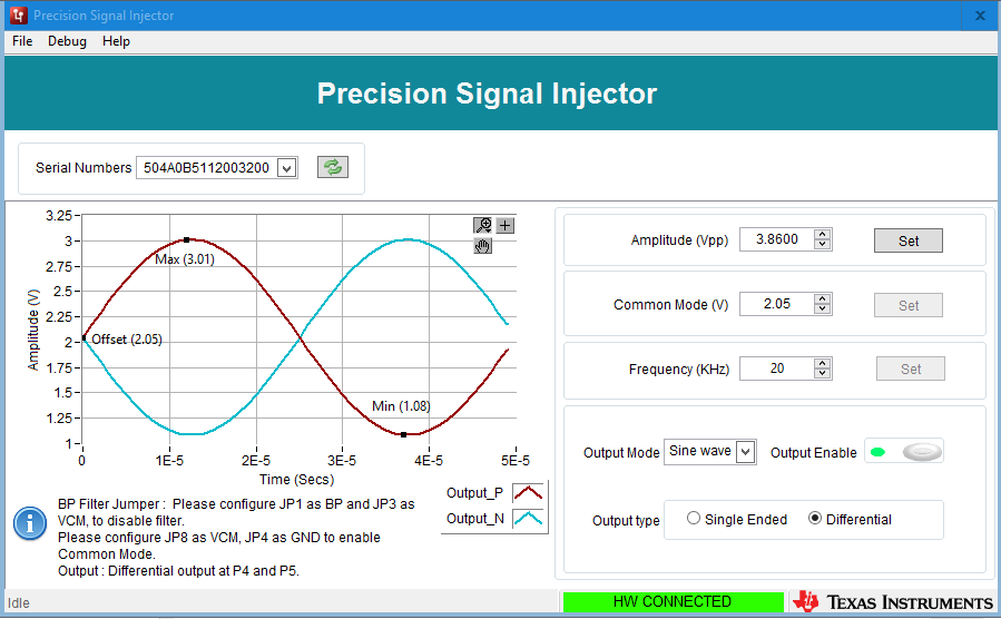

PSI 板设计为仅在2KHz频率下工作。
我们发现,即使通过将JP1和JP3跳线从FLT位置移动到BP来覆盖PSI板中的带通滤波器,我们也发现PSI GUI中不同频率和振幅设置的输出端只有平坦的低振幅(<1mV VPP)信号。
请您帮助我们解决问题。
    Aditya:
    PSI板具有一个有源滤波器,设计为仅在2kHz时工作,但信号源可在高达20kHz时工作。  您已移动JP1和JP3;请检查JP8和JP4。  此外,要选择任何频率,您需要处于差分输出模式。
    希望能有所帮助!  请告诉我们!
