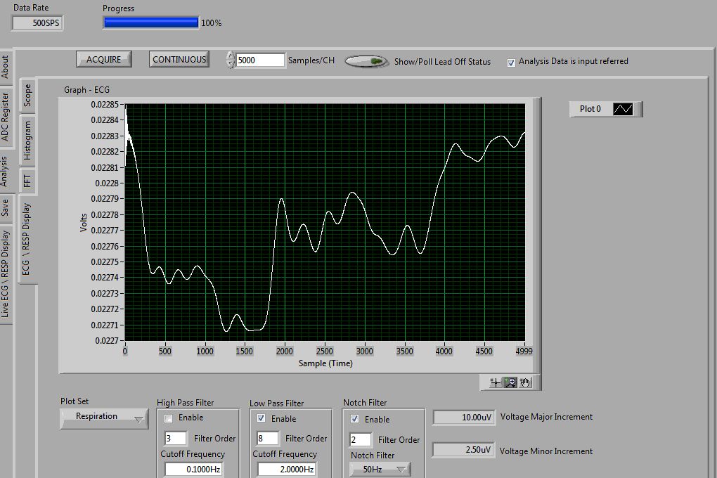

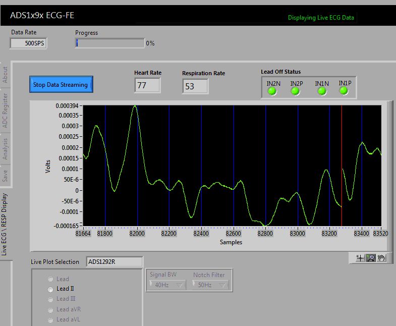

我购买了ADS1292R 演示套件,用于测试用于呼吸监护的ADS1292R芯片。

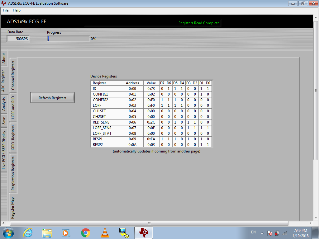

我使用默认寄存器作为附加图片,并将DB9针脚1,2和4连接到我的RA LA和RL。
ECG信号似乎正常,但 呼吸波形有许多局部峰值,并且似乎导致呼吸率的计算比我的正常速率高3-4次,如 所附图片所示。

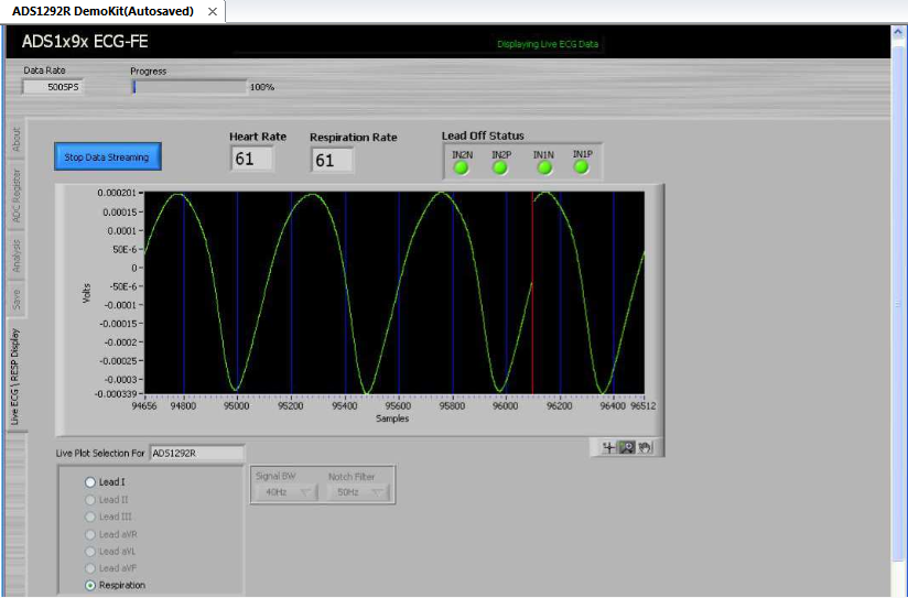

如何解决此问题以获得用户指南中类似的简洁正弦波?

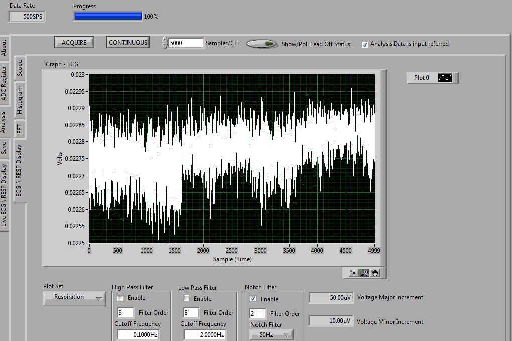

    尝试使用"Scope (范围)"选项卡或"ECG \ RESP Display"(ECG \ RESP显示)选项卡(不是"Live"(实时)选项)进行时间范围分析。 在"Scope (范围)"选项卡中,仅选择信道1。 这应与在"ECG \ RESP Display"(ECG \ RESP显示)选项卡中选择"Respiration"(呼吸)相同。
    在图形区域下方,还有其他筛选选项可应用于您收集的原始数据。 启用低通滤波器并指定滤波顺序和截止频率。 有时,软件会出现一些问题-您可能需要多次启用/禁用筛选器,以便图形区域能够正确自动调整。

    我还按照您的建议在"分析"选项卡上进行了测试。 原始数据中似乎 没有隐藏的正弦波成分,尽管我多次尝试平稳地呼吸, 当我使用LPF时,我不能获得接近正弦波的呼吸模式,无论我改变了什么顺序和切换频率,如上面所附的文件中所示。

    您好Trizit:

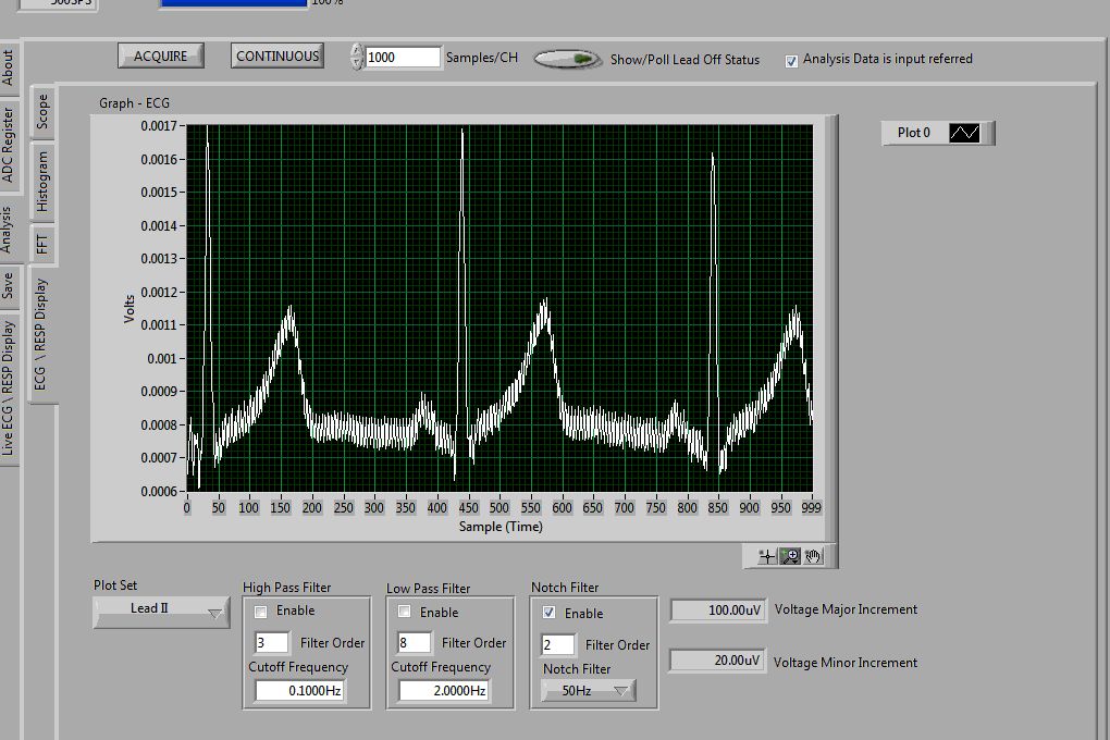

    我可以在第二幅图像中看到部分呼吸波形。 我不希望它看起来像完美的正弦波(我们在用户指南中可能会有正弦波用于仿真目的)。
    另外,请记住呼吸频率通常在0.2 Hz至0.5 Hz范围内。 在第二幅图像中,您可以看到样本~1900和~4000之间的一个呼吸周期,在500 SPS时,这相当于约0.24 Hz。 您可能需要记录更多的样本,以便在低通滤波器稳定后可以看到多个呼吸周期。
    在解调之前,输入信号将由高频调制载波频率(32 kHz或64 kHz)以及来自电极电缆阻抗和滤波电容的信号路径中存在的任何R-C时间常数来控制。 很难看到与呼吸引起的胸阻抗的1欧姆或0.1 欧姆变化相对应的振幅变化。

    App Note sbaa181.pdf中的呼吸频率正确。 但是,用户指南中的错误是,呼吸频率被计算为高达61 BPM或约1 Hz,这与下图中的心率相同。
    我不知道这个错误可能来自心跳的噪音,它会影响呼吸信号,正如我从另一个ADS1292R ECG/Respiration Shield和随附的中断板中发现的那样,您怎么看?

    您好,Trizit,
    图32中的波形看起来接近1 Hz的呼吸频率。 这似乎相对较高,但我不认为计算是错误的。 我想是用一个模拟器来提供这种输入,但也许可以选择一个更合适的呼吸频率。 我将记录您的反馈,以备将来更新。
    所有ECG电极都包含来自调制载波信号(32 kHz或64 kHz)的一些噪声。 但是,在ADC输出中,此噪声应已被ADS1292R中的数字滤波器消除。 如果您注意到噪声仍在混叠到心电图信号带宽中,则可以通过数字方式添加额外的滤波。
    呼吸波形本身也可以进行低通滤波,以去除后处理过程中的任何ECG信号内容。 请注意,在我们的EVM软件中,我们提供了添加具有低至2 Hz切断频率的高阶低通滤波器的选项。
