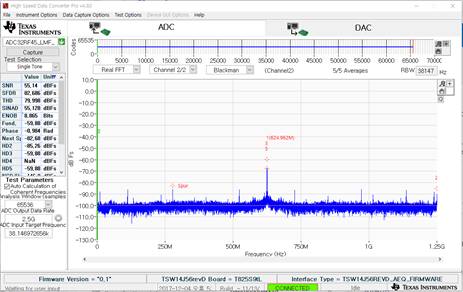

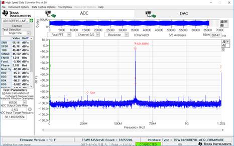

我正在使用ADC32RF45EVM进行测试。
正常操作将1875 MHz频率扭转100 kHz。
为什么1875 MHz时的波形异常,并且输出1875.1 MHz正常波形?
FS = 2500 MHz
Fin = 1875 MHz
FS = 2500 MHz
Fin = 1875.1 MHz
谢谢你

    您好,
    1875MHz正是3*FS/4点。 ADC32RF45采用直流偏置校正器,它实际上是去除n*FS/8频率的陷波滤波器,其中n=0,1,2,3,4。 因此,您可能需要冻结DC偏移校正器(当您冻结校正器时,不要在模拟输入上应用任何信号,让模拟输入保持浮动;在冻结校正器后,您可以在模拟输入上应用信号)或绕过它。 有关详细信息,请参阅数据表中的“9.1 5 Using DC Cjing in the ADC32RF45”一节。
