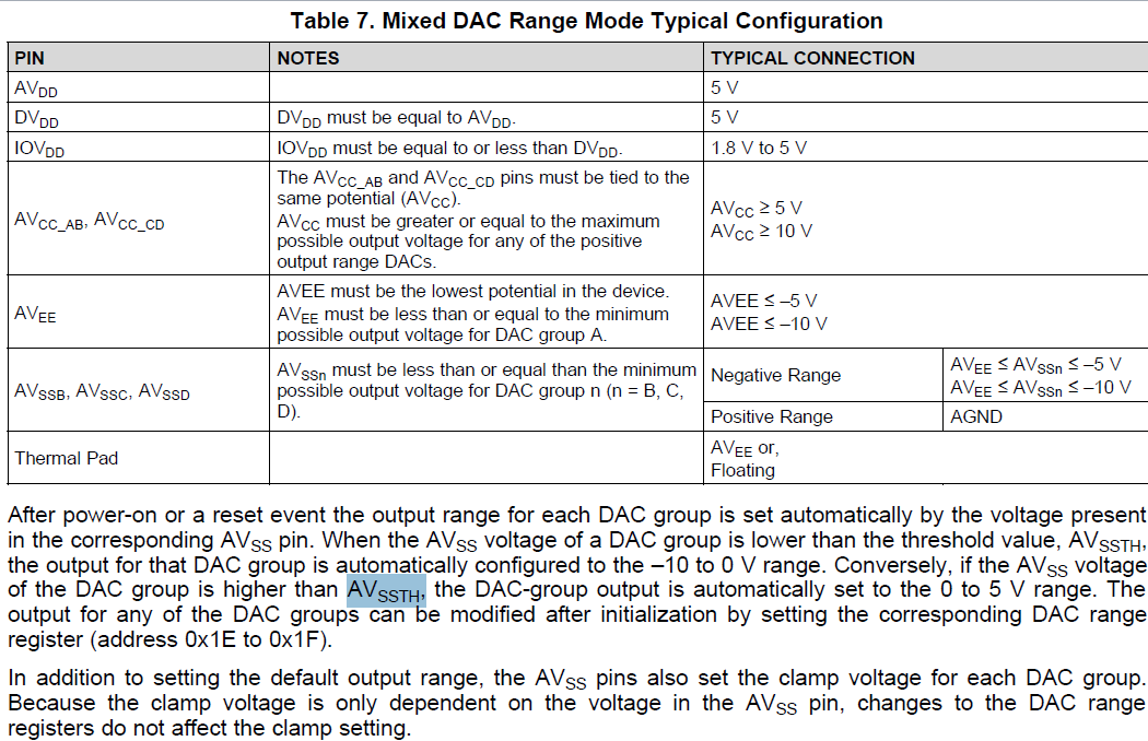

您能否确认AMC7836的每个DAC组是否可以跨越-5到+5的整个范围,或者仅限于正电压还是仅限于负电压?
此外,启动时的DAC输出电压范围是根据AVSSTH (AVss阈值电压)的比较来设置的。  我找不到针脚或寄存器来设置阈值电压,如何设置阈值电压?
    您好,Randhir,
    DAC可从寄存器配置为-5至0V范围或0至5V范围,但它不是持续的-5V至5V范围。 也就是说,可以动态更改范围。 此外,同一组(A,B,C,D)中的所有DAC都共享相同的范围。
    对于第二个问题,AVSSTH不可配置,但在6.7 部分的规格表中指定。 当前版本的数据表显示AVSSTH的指定最小值为-3.5V,最大值为-1.5V。 这意味着,如果AVSS低于-3.5V,DAC将自动配置为-10V范围。 如果AVSS大于-1.5V,DAC将假定0-5V范围。
