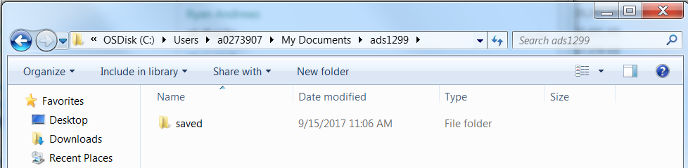

    感谢您的回复。
    无法正确启动程序。
    消息如下所示;
    消息:错误代码1 XXXXXX / ADC1299EVM-main.vi<append> C:UsersXXXXX\Documents\sds1299\saved.
    是否需要 提前安装LabVIEW软件?
    我们检查了32位和64位Windows 7,但在这两种情况下,它显示相同的消息。

    您好,Matsumoto-san,
    我认为程序抱怨指定的文件夹不存在:“C : UsersXXXXX\Documents\sds1299\Saved”。 请验证该目录下是否有一个名为"saved"的文件夹,并且"saved"上方的文件夹拼写是否正确("ads1299"而不是"sds1299")。 安装程序应该已经创建了这些文件夹,但如果它们不在,您只需创建文件夹并自行命名即可。 很抱歉混淆了。

    抱歉,我的拼写错误会让您感到困惑。
    实际文件夹名, 文件夹名 称为 “C : UsersXXXXX\Documents\ads1299\Saved”。

    您好Matsumoto-san:
    请确认文件夹存在于Windows资源管理器中。 如果文件夹不在该位置,请创建一个名为"已保存"的新文件夹。
    或者,您可以尝试卸载ADS1299EEGFE-PDK软件,然后使用"以管理员身份运行"重新安装。

    好的,我们将尝试使用名为"已保存"的新文件夹。
    此致,
    松本博塔
    松本山
    不是"C:程序文件(x86)"...
    请转至“C : UsersXXXXX\Documents\ads1299\Saved”。
