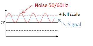

让我问您一些关于数字滤波器(数据表P30-31)的问题 ,如下所示。
Q1)数字滤波器性能为50/60Hz
在40SPS和80SPS的情况下,您是否具有50/60Hz的衰减数据?
如果 可能,您会告诉我FIR滤波器的等式吗?
Q2)过滤器行为
在输入以下信号时,滤波器如何工作?
输入为"SIGNAL + Noise 50/60"(信号+噪声50/60), 噪声级别 超过"Full scale input range"(满量程输入范围)。
非常感谢!

    1.读起来有点困难,但40SPS和80SPS的数字滤波器响应可以在数据表的图61和62中找到。 这两种数据速率都不能很好地抑制50Hz和60Hz频率。 根据这些数据,40SPS在50Hz抑制下的效果会更好,而80SPS在60Hz抑制下的效果会更好。 我将查看是否可以找到有关该问题的更具体的数字。
    这些是FIR筛选器,我不知道用来描述回复的闭合式公式。
    2.要使数字滤波器有效,输入信号必须在工作范围内。 如果输入范围过广,数字滤波器将不会完全拒绝50/60Hz输入。 会有一些拒绝,但它会让噪音通过。
    吴若瑟

     让我再确认一 件关于 筛选器行为的事情。
    如果输入范围过广,滤波器不会完全去除50/60Hz,但滤波器不会不稳定(= 类似振荡)。
    因为滤清器是FIR滤清器。
    我的理解是否正确?

    滤清器过量不应使读数不稳定。
    我会注意到,以较高的数据速率过滤掉50/60Hz的噪音是不常见的。 如果您以40SPS的速率运行,数字滤波器需要是一个低通滤波器,并具有明显的漏电流才能有效。 80SPS时,您需要一个锋利的切迹滤波器来消除线路噪音。 大多数用于消除线路噪音的数字滤波器的数据速率都较低。
