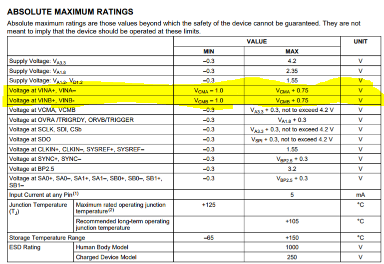

我的客户想了解在突发模式和SNR升压模式下,ADC输出的最大DC级别LM9.7937万可达到多少。

    嗨,Luke,
    您是否要求ADC输出的最大直流偏移可容忍? 如果是,您使用的设备是否启用了DC偏移校正?
    您好,Yusuf,
    我是指最大ADC输出的直流电平。
    如果禁用或启用了直流偏移校正,ADC输出直流电平将达到多少?
    嗨,Luke,
    为了查找最大直流偏移,我使用了数据表中的绝对最大额定值。
    如果VCM是推荐的1.6V,而满刻度范围是差动的1.7Vpp,您可以通过使用输入信号A和B突出显示的绝对最大电压来得出最大偏移
    绝对最小输入引脚电压为VCM -1V = 0.6V
    绝对最大输入引脚电压为 VCM + 0.75V = 2.35V
    在全刻度范围1.7Vpp差分时,最大直流偏移至少为 2*( 2.35 -(1/4FSR+1.6V))=0.65V。 现在转换为dBFS。 20log (.65/dBF 1.7)=-8.35dBF,用于输出时最大直流,共模电压为1.6V
