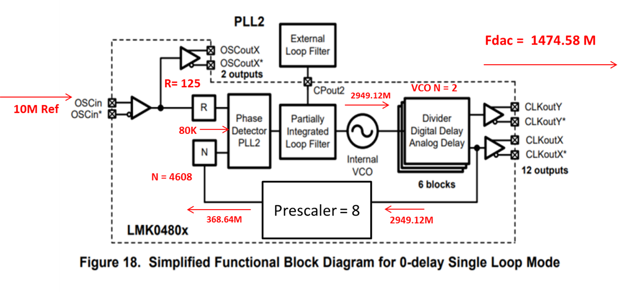

    在运行TSW30SH84EVM时,有几种不同的PLL模式可用于为DAC34SH84计时。 调整Fdac取决于您使用的模式。 您是否知道您尝试的操作模式?
     对于默认模式,TSW30SH84EVM 使用单环路操作模式。 此模式仅使用LMK0.4808万B的PLL (PLL2)之一,参考频率由10MHz振荡器提供。
    对于此模式,更改DAC时钟频率需要计算以下PLL2分频值;
    R =自由分压器
    N =反馈分配器
    VCO N = VCO分压器
    预分压器。
    我将向您介绍一个示例。
    如果我要调整PLL2设置以输出1474.56M的Fdac。 首先,我需要找到LMK设备的VCO调谐范围。 LMK0.4808万的调谐范围为2750M至3072M。 接下来,我需要找到一个常量数字( VCO N),例如Fdac * VCO N = Fvco。 Fvco是调谐范围内的任何频率。
    对于VCO N =2,Fdac为1474.56M,我得出Fvco为2949.12M。
    接下来,我需要查找R,N和Prescaler的值。 参考输入频率设置为10MHz,所需的PFD频率为80kHz。 R除法器需要设置为125才能满足关系PFD = Fref/R
    接下来确定预分压器。 预计算器将Fvco除以其值,并将商输出到N分压器块。 N由PFD =(Fvco/prescaler)/N确定
    因此,Fvco为2949.12MHz,预校准值为8,PFD值为80kHz。 n派生为4608。
    此处是GUI的一个片段,其中已突出显示计算的变量。 CLK4下的分压器是VCO N分压器值。
    输入PLL寄存器值时,请确保选择以下选项。
    此外,下面是带有上述示例标签的PLL2的可视化信息。 我还为我们所介绍的示例提供了一个配置文件。 e2e.ti.com/.../DAC34SH84_5F00_1474p58MHz_5F00_2xINT_5F00_NCO_5F00_0MHz_5F00_dual_5F00_sync_5F00_source_5F00_mode.txt

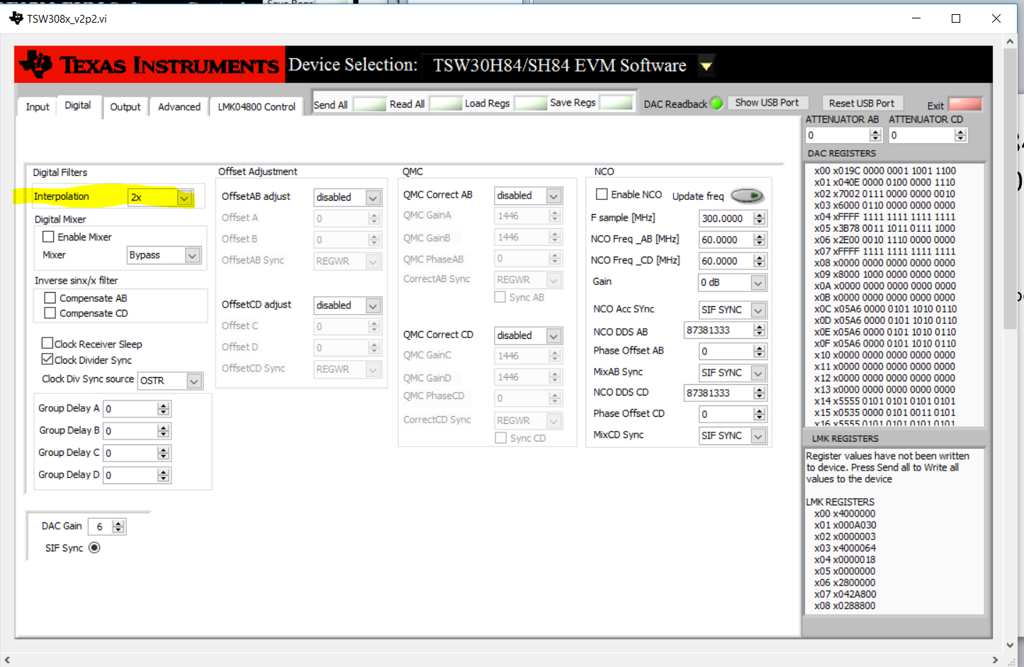

    现在,启动GUI并加载我在之前的POST中发送的配置文件。 我们将验证或更改以下设置。
    首先检查并确保通过进入输入选项卡禁用DAC上的PLL。
    接下来,确保在数字选项卡下设置正确的插值,在这种情况下为x2。
    接下来转到LMK控制选项卡,确保在下拉选项卡上选择PLL2,内部VCO选项。
    完成此操作后,您可以输入我们已找到的所有分隔符值。
    插入我们之前找到的值。
    请注意,"CLK4 & CLK5"除法器为VCO_DIV
    输入适当的值后,单击  页面顶部的全部发送按钮。 您可以通过检查 LED D7是否亮起来验证PLL是否已锁定。
    现在打开HSDC pro并选择正确的设备。将数据速率设置为500MSPS。 以5MHz频率生成提示音,然后按发送。
    将射频输出SMA连接到 频谱分析仪,查看您获得的信息。
    我正在使用1GHz LO,所以我希望看到1005MHz的信号。 这就是我得到的。
