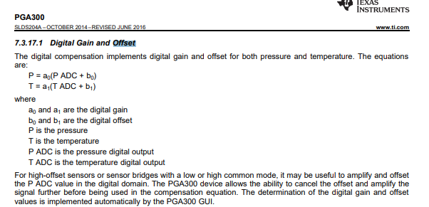

    PGA300的偏移调整是否有任何功能?
    对于PGA309,数据表中有注释"输入参考的粗偏置调整DAC具有大约+-60mV的偏置调整范围"。
    如果PGA300具有相同的功能,请告诉我PGA300的偏移调整范围。
    如果PGA300没有相同的功能,那么PGA300如何取消偏移电压? 请告诉我可控制偏移范围?
    谢谢你。
    您好Scott:
    对上述问题是否有任何评论?
    谢谢你。
    从数据表中:
    您不能手动调整偏移取消。 偏移值为16位带符号。
    此致,
