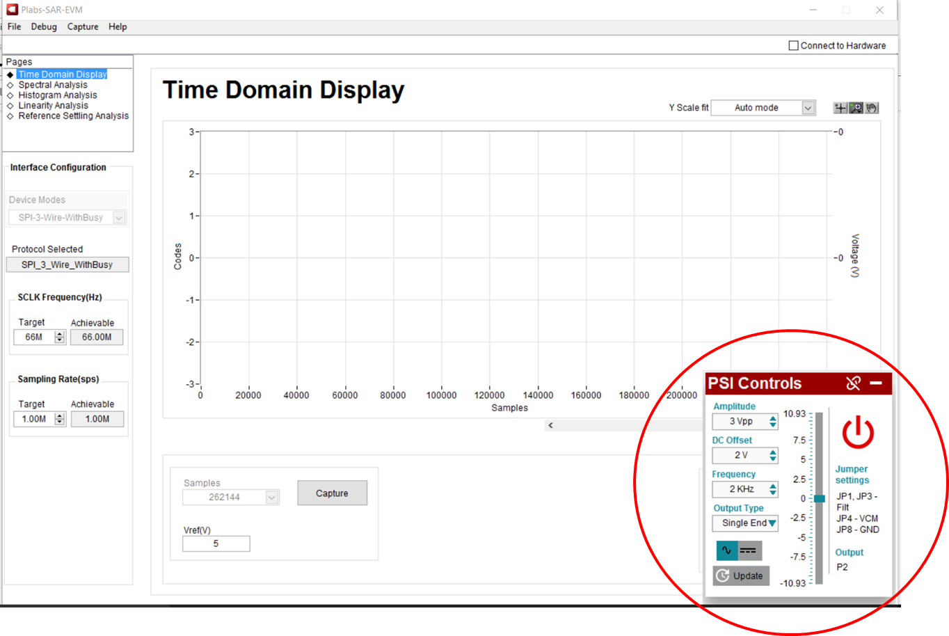

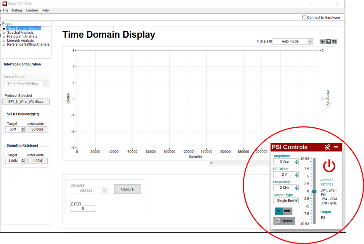

大家好,我在使用psi EVM (信号进样器)时遇到了一些问题。
这是我的psi GUI设置
但我在示波器中看不到与GUI相同的波形
在波形中无法观察到偏移(2伏)。
将JP3 从BP更改为过滤器后,我只能在示波器中看到直流,如下所示
请告诉我如何同时获得DC和AC。
这是我在测试时的设置。谢谢!
    您好,Willy,
    每次输入振幅(Vpp)或偏移值后,您应单击"设置"按钮执行更改。
    在PSI板上,当您要创建带滤波器的SE信号时,跳线位置应为:   JP1=filt,JP3=filt,JP4=VCM,JP8=GND。
    顺便说一下,PSI GUI已集成到Plabs GUI中,下面是一个屏幕截图。 请访问网站链接并下载最新的GUI (PLABS-SAR-EVM-PDK Setup Toolkit)。
    www.ti.com/.../plabs-sar-evm-pdk
    请尝试使用这些按钮并将跳线更改为正确的位置,让我知道您的结果。 谢谢。

    您好,Dale,
    非常感谢您回答我的问题!
    更改psi板上的跳线后,psi现在可以正确生成偏移的正弦波。

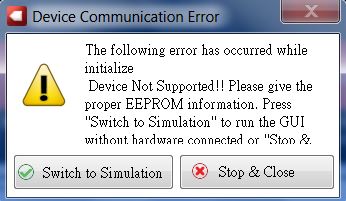

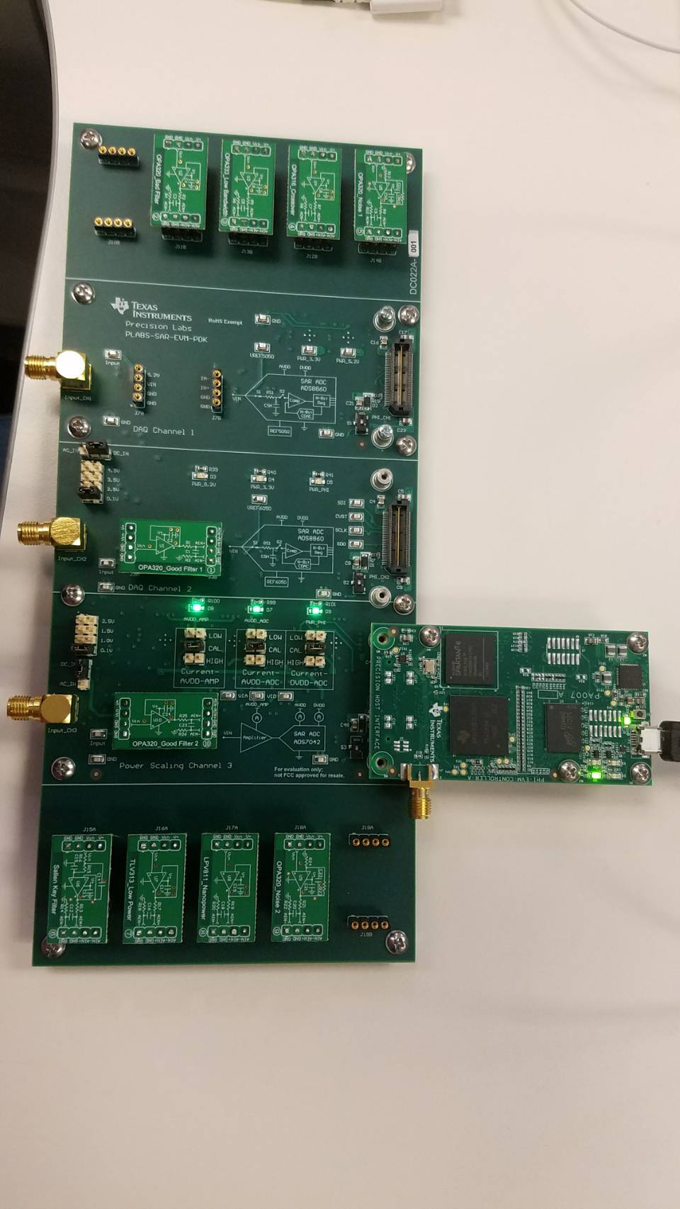

    但我遇到了另一个问题。
    我可以将PHI正确连接到CH1和CH2,并从PLabS-SAR-EVM GUI中查看波形。
    但当我将PHI连接到ch3时,会出现以下消息。
    我尝试过几次更换不同的主板,但结果相同。
    此致,
    Willy

    我在所有这些主板上都遇到了相同的问题(CH3 EEPROM问题)。
    尽管ch3 (D7,D8,D9)的LED指示灯亮起,但我仍无法在CH3中正确连接。
    如何解决EEPROM问题?

    您好,Willy,
    请确认您是否正在使用
    1.  通道3的Plabs工具套件中的“Plabs-Power Scaling EVM”GUI。
    2.  最新的软件,已于今年2月在网站上更新。
                 PLABS-SAR-EVM-PDK安装工具包:
                 http://www.ti.com/tool/PLABS-SAR-EVM-PDK
    谢谢。
    戴尔
    您好,Dale,
    ‘ve已经解决了这个问题。
    该错误是因为我在 PLabs工具包的开头按了SAR EVM按钮而不是Power Scaling EVM按钮。
    Willy
