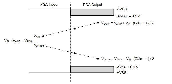

    您描述的输入不在PGA的共模输入范围内。 0V模拟输入(其中AINN已设置)将始终处于共模输入范围之外。 第19页上的方程式描述了PGA的输入限制。 这确实是放大器输出范围的限制。 以下是数据表第19页中的公式5:
    AVSS+0.1V≤V (OUTN),V (OUTP)≤AVDD–0.1V
    在最低增益PGA=1时,AINN = V (OUTN)和0.1V≤V (OUTN)。 如果您的增益较高,则由于增益,AINN需要更高。 因为输入看起来像仪表放大器前端:
    PGA限制如下所示:
    如果增益较大,输出会将输入限制在较小的范围内。
