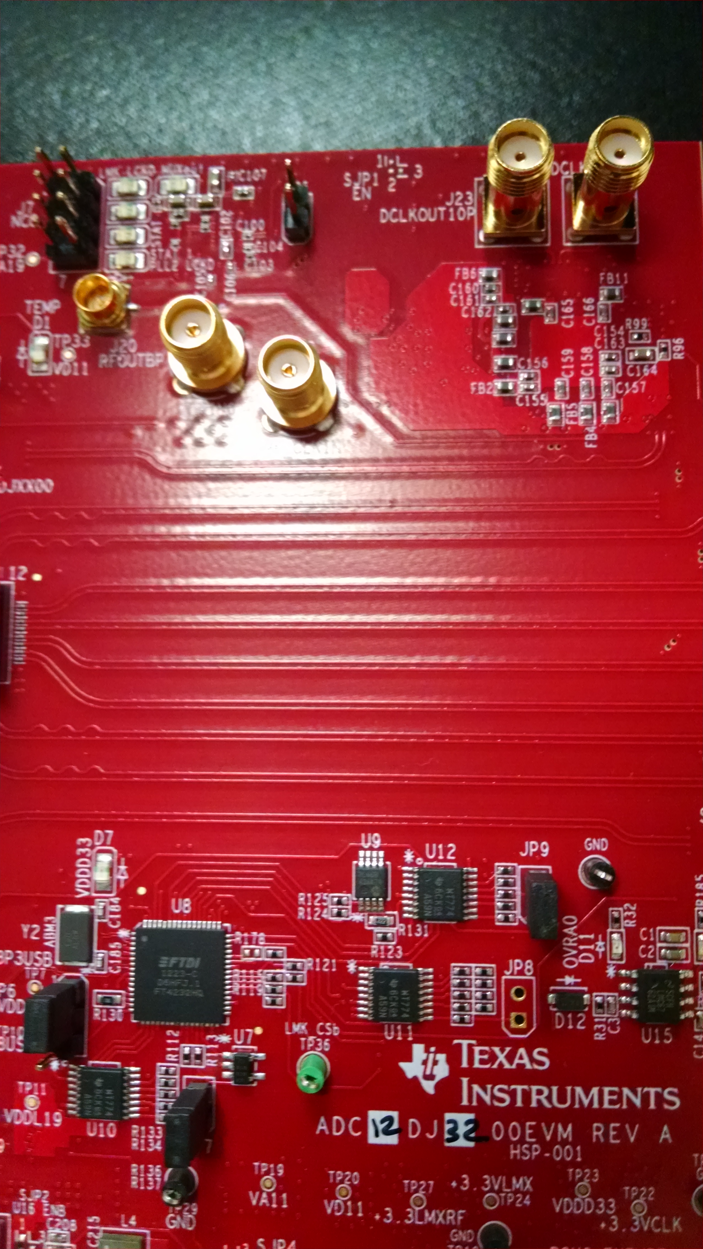

我们使用 adc12dj3200evm ADC和tsw14j57evm数据采集板来捕获高频无线电信号。
在《HSDC Pro软件用户指南》中,它指出:
"HSDC Pro GUI利用一个DLL和一组API通过A从GUI与TSW14J5x进行通信
Cypress FX3 USB 3.0 设备。 此下一代USB 3.0 控制器提供可编程并行
直接连接到FPGA以提供高速数据传输的接口(2Gbps USB 3.0
系统,320Mbps USB 2.0 系统)。 此控制器也用于
使用并行编程模式配置板载FPGA,这允许在低于的情况下进行配置
三秒。 该接口与USB 2.0 和3.0 系统兼容。 对于3.0 系统,
用户可在˜20秒内捕获1GB。 2.0 系统,约45秒。"
但是,当我们仅捕获 157.2864万示例时 ,需要47秒,这比我们应该获得的USB 2.0 要慢。
(我们使用的是JMODE2,因此这是157.2864万 Samples*2通道*2字节/样本=JMODE2 629.1456万 字节,小于100千兆字节)
我们已经:
  • 已验证是否安装了正确的Cypress FX3 USB驱动程序
  • 已尝试不同的USB端口
  • 已尝试不同的采样频率
  • 已在另一台计算机上重复软件安装和数据捕获
而且每次都获得相同的结果。
这是一个常见问题吗? 是否有一种我们错过的获得更高数据传输速率的诀窍? 我们接下来要尝试什么?

    您好,Tanner,
    您使用的是TSW14J57EVM和ADC12DJ3200EVM的哪个版本?
    我们正在深入探讨这一问题,并将很快与您联系。

    Dan,您好!
    您的意思是哪种主板版本? 我们正在使用TSW14J57EVM的D版和ADC12DJ3200EVM的A版。
    感谢您如此迅速地回复我!
    Tanner,
    您能告诉我您正在使用哪个INI文件进行HSDC Pro配置吗?
    (如果已修改,是否可以将其附加到线程或邮件专用?)
    此致,
    Brian
    Tanner,
    只需登记入住即可。 您是否可以确认正在使用的INI文件,它是否是标准的JMODE2设置?
    我们正在使用的USB 3.0 软件驱动程序性能不好,我正在处理。

    Brian,
    很抱歉,我花了一段时间才回复您。
    我相信我们正在使用ADCDJ3200EVM和 TSW14J57EVM的默认INI文件。 我们遵循的步骤是ADCDJ3200EVM用户指南第3节中的步骤(随附: /CFS-file/__key/communityserver-discussions-components_files/73/1440.adc12dj3200evm-user-guide.pdf )3200)
    我认为这是因为我们没有对任何INI文件进行任何自定义修改。
    您能告诉我默认的安装目录,我可以在其中找到HSDC Pro正在使用的INI文件吗?
    我将确认其他模式(JMODE0,JMODE1等)是否发生相同的数据传输问题,并回复您。
    Tanner Ellsworth
    Tanner,
    HSDC Pro INI文件位于中
    C:\Program Files (x86)\Texas Instruments \High Speed Data Converter Pro\14J57revD Details\ADC文件
    默认情况下。 没有理由检查其他模式,性能几乎相同。
    我知道检索器的性能不适合您的应用程序。 我们正在进行此项工作,因此请密切关注HSDC Pro版本。
    您的问题已得到理解,并将在将来的版本中解决。
    此致,
    Brian
