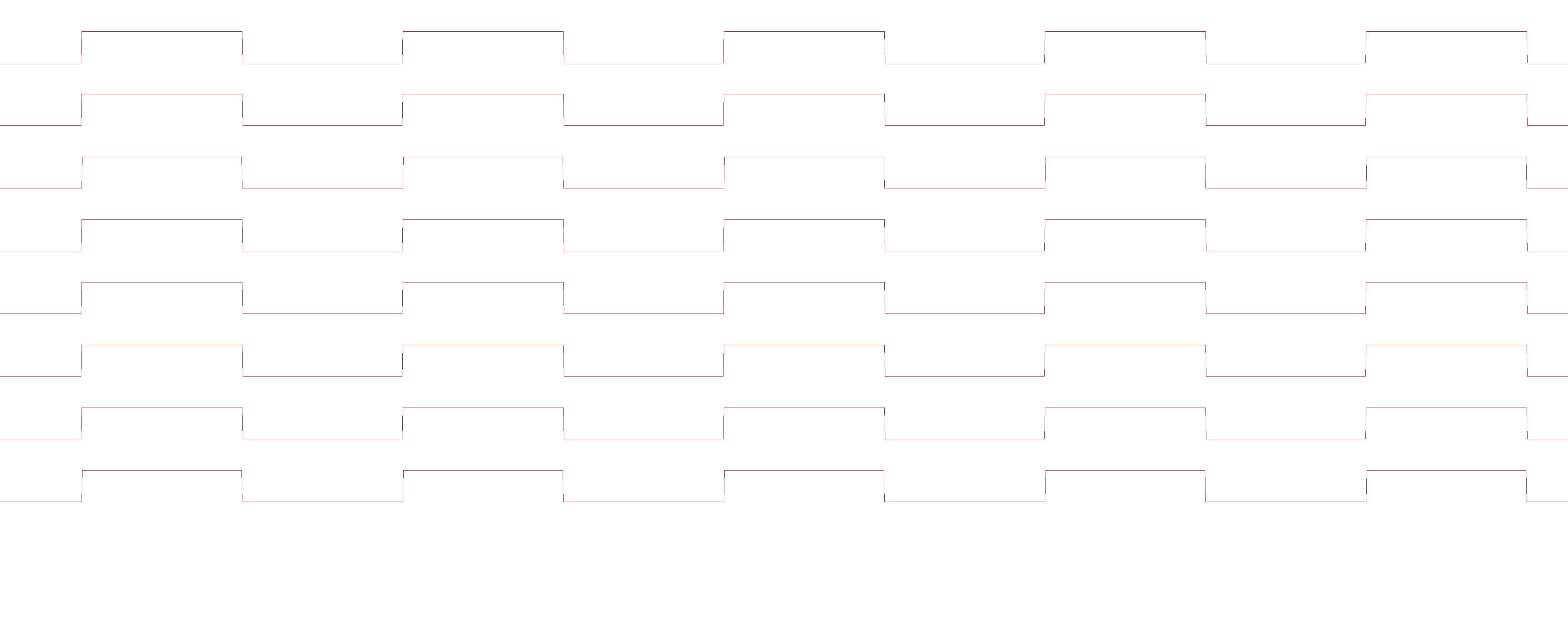

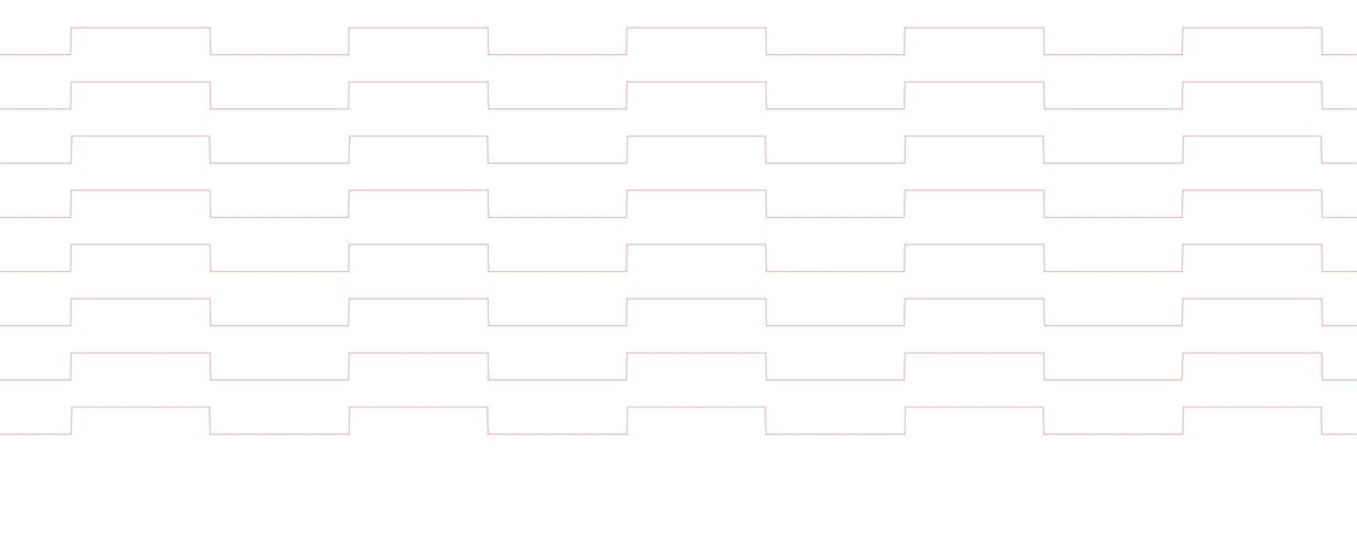

我想使用 ADS1298来采集心电图,当我使用ADS1298从模拟器收集信号时,我发现信号不正常。我上传原理图和寄存器配置。我有两个问题需要工程师确认。   1.帮助确认寄存器是否正确配置。2.帮助确认未使用的通道是否需要接地或需要连接到WCT,我们是否将未使用的通道连接到地面将影响信号采集。 谢谢。

    您是否尝试过使用内部方波测试信号? 您可以将每个通道配置为使用CHnSET[2:0]=101转换连接至PGA输入的1mVp方波。 测试信号的设置位于CONFIIG2寄存器中。

    您好Ryan:
    感谢您的回答。
    测试内部信号是否正常。
    测试仿真器的寄存器配置:
