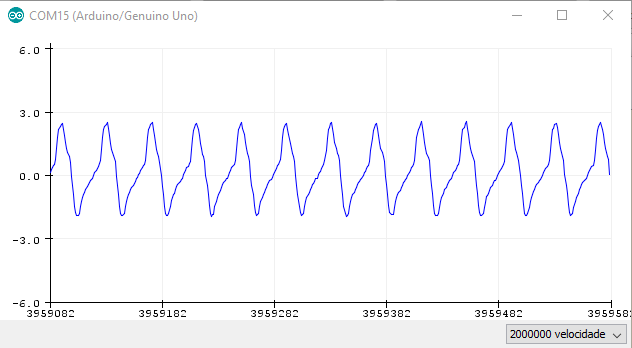

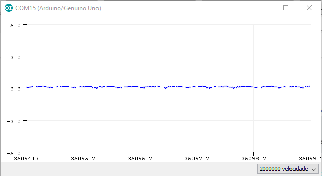

您好,
我正在使用PROTOCENTRAL的ADS1262分路板和Arduino UNO将数据传输到计算机。
我正面临一个问题,我找不到如何解决这个问题的提示。
当我的笔记本电脑未连接到电源时,我收到的信号非常清晰,如下图所示。
但当我将电源线插入笔记本电脑时,信号会发出巨大的噪音,如下所示。
我用几台不同的计算机进行了测试,结果总是相似的。
我的地面可能有问题,因为当我用手指触摸电路时,噪音会减少很多。
如果有人能向我指出我需要在哪里工作来解决这种问题,我将不胜感激。
谢谢。
    您好,Eduardo,
    您运行ADS1262的数据速率是多少?
    您可能听到50/60 Hz电源线循环噪音。 如果是这样,您可以尝试以较慢的数据速率之一(2.5 - 60 Hz)运行ADC,其中数字滤波器槽口对齐以减弱干扰频率。
    此致,
    Chris
    谢谢Christpher,总是非常精确。
    这正是我们正在进行的工作。
    我测试了60SPS的数据速率,噪音消失了。
    但是,我的应用程序需要高数据速率(我使用的是2400SPS),而内部过滤器对我没有帮助,对吗?
    如果是,为了消除噪音,我正在考虑通过软件使用Butterworth陷波滤波器来执行此操作,但是否有方法通过硬件以更简单的方式执行此操作?
    爱德华多。
    您好,Eduardo,
    正确,在2.4 kSPS数据速率较快的情况下,数字滤波器不会帮助消除电源噪音。 可以对数据进行一些额外的后处理,以消除这种噪音,但这超出了我的专业领域。
    关于硬件,您是否从Arduino板为ADS1262供电? 这里可能有几个问题...
    1. Arduino板的板载电源可能不是很好。 通常,您需要具有高PSRR的LDO来清理ADC的电源轨,因为它是一个非常敏感的模拟器件。 对于完全数字化的Arduino,它可能更不受电源噪声的影响,因此它不需要清洁电源。 如果您有另一个外部5V电源,您可以尝试使用它来代替5V USB电源。
    2. 跳线连接到中断板也会增加噪音感应。 跳线会产生较大的回路区域,这些区域具有感应性,并且容易产生噪音。 这种配置还可能使每个印刷电路板的接地平面的电势略有不同。 尝试使跳线保持短接,并将GND线缠绕在所有其他导线上,以进一步减少每个信号和GND之间的环路区域。
    3. 分接板的布局可以再好一点,电源去耦也可以改进。 通常,不建议拆分ADC的模拟和数字接地,这可能会由于接地颤动而导致额外的噪声。 去耦电容器还可以得益于更靠近ADC的优势,并使其略微接近larger...it看起来像AVDD和DVDD有2个100nF电容,使其中一个电源电容更大(即1uF)以提供更大的电荷"桶"不会有损。
    我希望这会有所帮助,
    Chris
