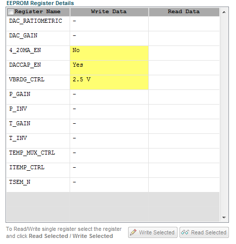

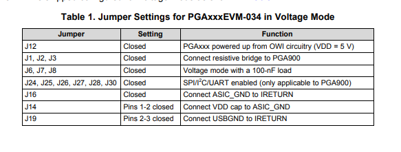

    您好Seyed:
    首先,请确认您已为电压输出模式配置了跳线设置。 可以像您所做的那样卸下电阻桥仿真器的跳线:
    接下来,您需要配置模拟EEPROM设置,以确保设备设置为电压输出,并且VBRG电源处于活动状态。 黄色设置应以这种方式设置(VBRG电源只要启用就会有所不同),其他设置可根据您的应用进行更改。
    更改这些设置后,建议重新计算CRC并重写(在EEPROM Config-Digital (EEPROM配置-数字)页面中)。 然后关闭设备电源并重新启动,以使更改生效。

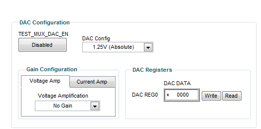

    此时,如果未启用数字接口,您应看到VOUT上相对于传感器压力的输出。 测试输出(无论传感器如何)的另一种方法是转至DAC settings (DAC设置)页面,然后单击按钮以启用DAC测试mux。
    然后在DAC数据字段中输入DAC代码并写入。 您应在VOUT引脚上看到输出。
    您的连接是正确的,但是,您可以尝试任何其他ASIC接地测试点,以排除主板缺陷。 如果上述方法不起作用,请尝试使用TP39作为接地。
    如果DAC测试模式工作正常,但当您尝试使用电阻桥传感器时,输出不会随输入而变化,则可能需要增加ADC增益。
