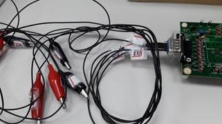

1.在3导联配置下,他们无法获得正确的心电图数据
它们将 探针连接 到我的LA,RA,LL,RL,如下所示
他们 已经检查了与EVM的探头针脚连接,这似乎是正确的。
 我们是否错过了任何东西?

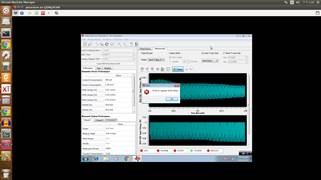

2.停止记录心电图数据后软件错误
输入 对话框的取消按钮后

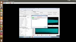

客户使用用户指南获取差异波形。 即使将心电图传感器连接到某人的身体,也会有很多噪音。
BTW,客户在JP2和JP3短路时获得相同的噪声波形。
他们做了什么错了吗?

    我们解决了“PC与ADS1293EVM断开连接”的问题。 因为我们将PC更换为使用Windows XP操作系统的旧笔记本电脑。
    目前,我为客户提供了支持,ADS1293EVM似乎有很多噪音。
    显示以下hyerlink的波形。
    www.youtube.com/watch

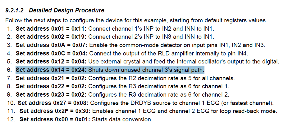

    这是3Lead电阻器设置转储。 请您帮我解决问题,是否有问题?

    ADS1293EVM 3Lead设置与 数据表不同。 如果不禁用未使用的信道,将会发生什么情况?

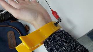

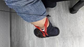

    我的客户使用衬垫和电线连接身体。  左肩和右肩两个衬垫,左肾和右肾两个衬垫。  他们是否粘贴在正确的位置?
    您好,Kami:
    对不起,我们不是医学专家,不能回答这个问题。 电极的放置完全取决于最终用户尝试测量的内容。
