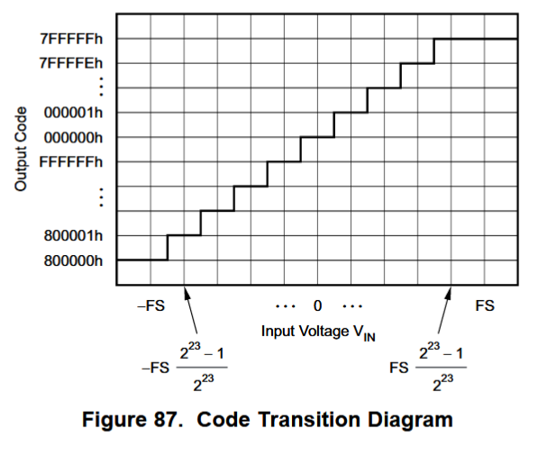

    Hamid,
    输出代码转换也取决于范围位。 这是地址02h处模拟控制寄存器(ACR)的第2位。
    如果范围位为0,则差分输入测量范围为±VREF /增益。其中VREF是参考电压,增益是PGA增益。 要根据代码计算电压,您基本上可以使用如下所示的内容:
    输入电压=(ADC代码/2^23)*(VREF/增益)
    请注意,ADC代码的负数以二进制补码记法表示。 如果您有Excel,则转换为:
    =IF (HEX2DEC (编号)<2^23,HEX2DEC (编号),HEX2DEC (编号)-2^24)
    我从ADS124S08数据表(ADS1240类型器件的更新版本)中获得了以下数据。 图中显示的代码转换:
    对于上图,如果range=0,则FS为VREF/增益。 如果range=1,则FS为VREF/(2*增益)。

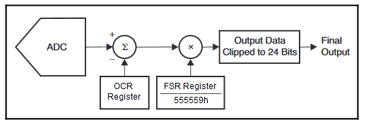

    首先,我将跳过任何校准。 现在,您的校准值与应该的值相差很远。 通常,该值接近55.5559万h。 相反,您得到的是4001BCh,这会使您的输出值25 % 低于预期值。 这并不能解释您的全部错误,但它是其中的重要部分。
    下面是对OCR和FSR寄存器进行修改后的ADC结果的方框图。 我从另一台设备上盗走了这个图并替换了数字。 但是,这就是ADS1240的校准寄存器值的工作原理。
    FSR寄存器通常用于校准增益。 您可以将其视为输入采样电容器和参考电容器比率之间的微调。 通常,该值为55.5559万h,如果输入采样与预期的参考采样相匹配,该值将是您期望的值。 我想,在大多数情况下,为了获得适当的增益缩放,您可能会从该值中选择1 % off。
    正如我前面提到的,您的价值观仍然有些偏离。 让我们来看看您的设置:
    PGA = 1,单极输出数据(0h至FFFFFFh,仅测量正值),范围= 0。 请注意,由于您选择了单极输出数据(ACR中的第6位),因此根据我之前的帖子,正确的预期值是预期数据的两倍。
    但是,FSR值为4001BCh (419.4748万d),而不是预期的55.5559万h (559.2409万d)值,后者将您的输入缩小约25^%。 如果您使用了FSR的默认值55.5559万h,则会得到不同的输出数据。 您现在获得的是:
    忽略偏移增益误差,使用725mV输入和2.5V参考,您的预期理想输出为:
    (725mV /(2.5V / 2))* 2^24 = 973.0785万d
    但是,由于FSR的缩放比例较小,因此您可以重新计算如果FSR设置回55.5559万h,您将获得的数据。
    973.0785万d *(419.4748万d / 559.2409万d)= 729.8857万d
    请注意,缩放的预期值将获得729.8857万d,这与您获得的742.2万d数据类似。
    目前,我将省略校准周期,而只使用默认的OCR和FSR寄存器设置。 如果没有校准设置,您将根据测试结果在增益错误中关闭1.7 %。 这可能是输入或参考测量值错误(来自万用表),或者电路中可能增加了错误。 要获得更精确的误差分析,您可能需要精密万用表,或者我们可以查看原理图以了解其他误差来源。
