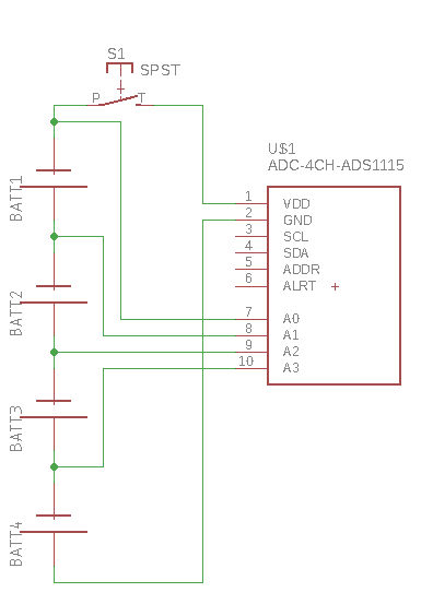

我将使用ADS1115按下图串联测量电池:
如您所见,正极上有一个开关可通向VDD (因此我可以打开和关闭ADS1115)。
(假设每个电池为1.2V,因此不会超过5V)
我的问题是关于AIN0 - AIN3。  由于每个单元的正极将分别连接到AIN0和AIN3, 并且GND连接到蓄电池的负极,当BATT1和VDD之间的开关处于"OFF"(关闭)位置时,蓄电池是否会通过AIN 0 - AIN 4和GND平面受到任何影响?
基本上,我想知道在开关关闭的情况下,电池是否会逐渐持续消耗。

    简短回答为是,如果电源断开,输入将继续消耗电流。
    请注意,数据表第6页上有一个绝对最大额定值表。 模拟输入不应超过VDD+0.3V,否则可能会损坏设备。
    但是,在VDD断开的情况下,最高的模拟输入可能会通过输入上的ESD二极管为器件提供电流。 进入最高模拟输入的电流量与设备的电源电流相似。

    因此,为了防止发生功率消耗,您是否建议在源和输入引脚之间使用NPN晶体管?  (考虑使用NPN晶体管作为开关)。   我希望确保在处于"关闭"状态时,这些设备没有功率消耗。
    乔纳森
    您肯定需要在每个输入上进行某种切换。 我不太熟悉您可以使用的不同类型。 但是,NPN是双极设备,不适合用作开关。 您可能能够使用NMOS设备,但您需要确保NMOS的VGS足以将设备作为开关打开。
