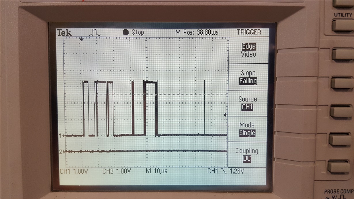

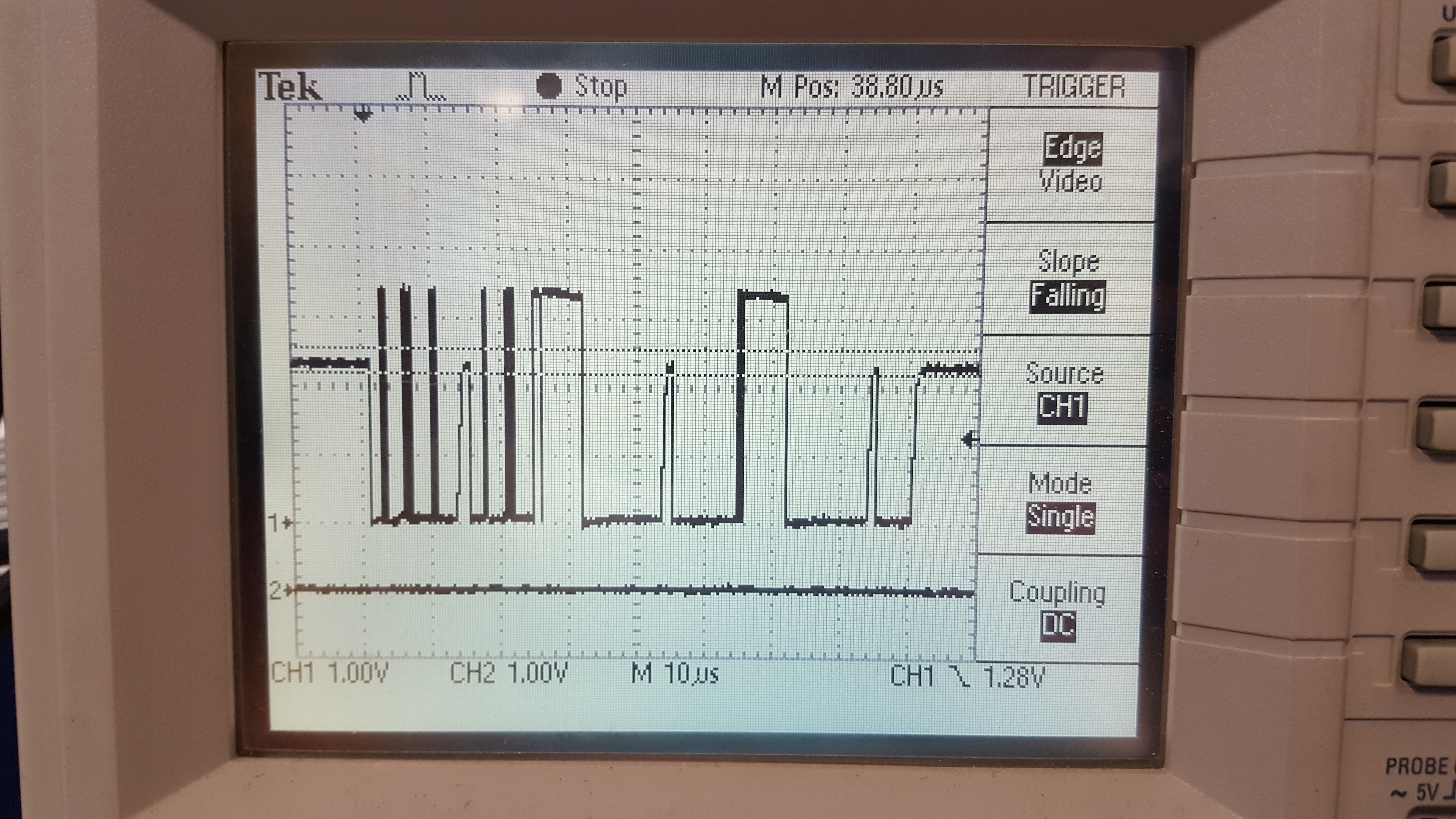

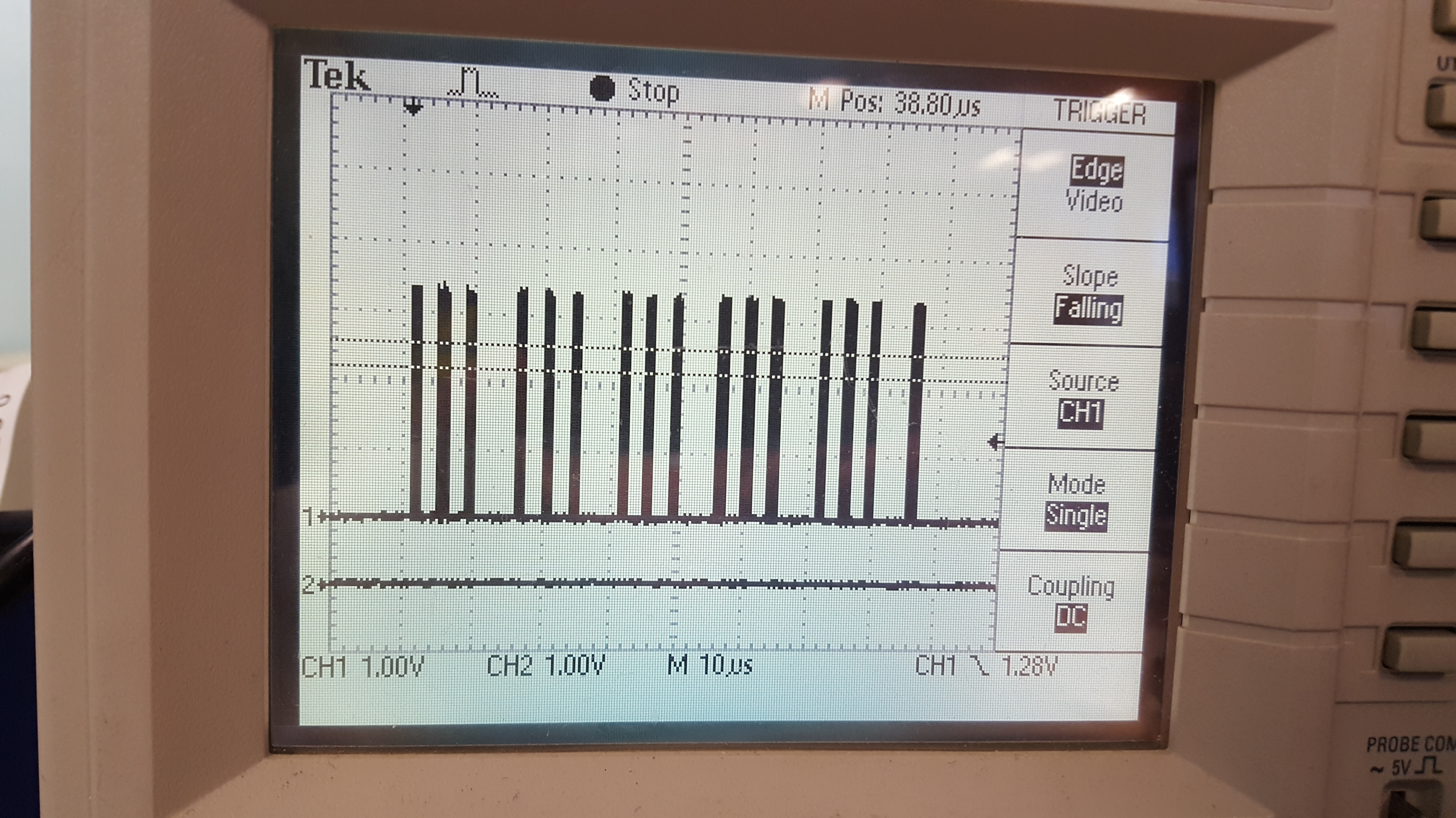

现在,我的原型板已启动并运行,但有两个问题可能相关:
第一个问题是DOUT/DRDY输出中有奇怪的低信号电平! IO已附上示波器的图片,显示DOUT/DRDY,SCLK和DIN信号以进行比较。
CLK和DIN信号的“1”和“0”电平良好,但DOUT/DRDY在数据传输之间保持在大约2.2V的电平,在数据传输期间,“1”电平要么良好(3.3V),要么低(2.2V)。
PIC中的通信表示转换完成且DRDY降低后的序列:
1-写入IDACMUX,仅将IDAC1设置为下一个AINx (从不使用IDAC2)(写入3字节);
2-从同一寄存器读取(读取3字节);
3-写入IMPMUX以选择下一个输入AINx (写入3字节);
4-从同一寄存器读取(读取3个字节);
5–从上一次测量中读取转换数据(无状态或CRC)(读取3字节);
6–发送启动命令(0x08)以开始下一个转换(1字节写入)。
我不使用读取命令,只生成3x 8位时钟序列! 这是否正常?
请评论!
我的第二个问题是,我与ADC寄存器的所有通信似乎都是良好和正确的,即写入寄存器的值可以从寄存器中读取,并且是相同的。 但是,当我读取转换数据时,我总是得到0!
ADC原理图位于上述线程中,我们当时讨论过该线程。 使用的微控制器是LPC2368。 PT100可能与系统的第一个和第二个输入(腔室和样品输入)连接,也可能未连接,但这没有任何区别! 系统的第三个和第四个输入使用100欧姆和22欧姆的校准电阻器,因此它们应该给我两个不同的ADC转换值,模拟PT100温度探头的0°C和-180°C输出。
但是,我从所有4个测量通道中获得0值。 DOUT/DRDY上的低信号电平可能是导致这种情况的原因吗?
请评论!

    你好,Nikolai,
    有关CS较高时DOUT/DRDY将在ADS124S08数据表第61页9.5 1.4 部分中转到高阻抗的讨论。
    对于单次激发和连续转换,设备引脚启动/同步的状态是什么? 必须将此引脚绑在低位置才能使用起动命令。 不要让它浮动或被捆在高处。
    允许直接读取数据,并在单个通信中以mux的形式发送更改,如第70页和图92所示。
    此致,
    Bob B
    你好,Nikolai,
    我可能需要澄清一个详细信息,而在读取转换数据时,我在数据表中可能没有很好地解释。
    新转换的任何开始(如数据表中所述,这可能是对某些寄存器的启动命令或WREG命令)都将清除内部数据缓冲区。 意味着当您开始新的转换或发送WREG命令以更改Mux通道时,您将无法再读取以前的转换结果。
    这很可能是您在读取序列中的转换数据时看到全部为0的原因。
    您必须在使用RDATA命令发送WREG命令之前先阅读它,或者在DIN上发送WREG命令时更容易读取DOUT/DRDY上的转换结果。 后一个是数据表中第70页的'读取数据时发送命令'一节中的解释,Bob提到过。
