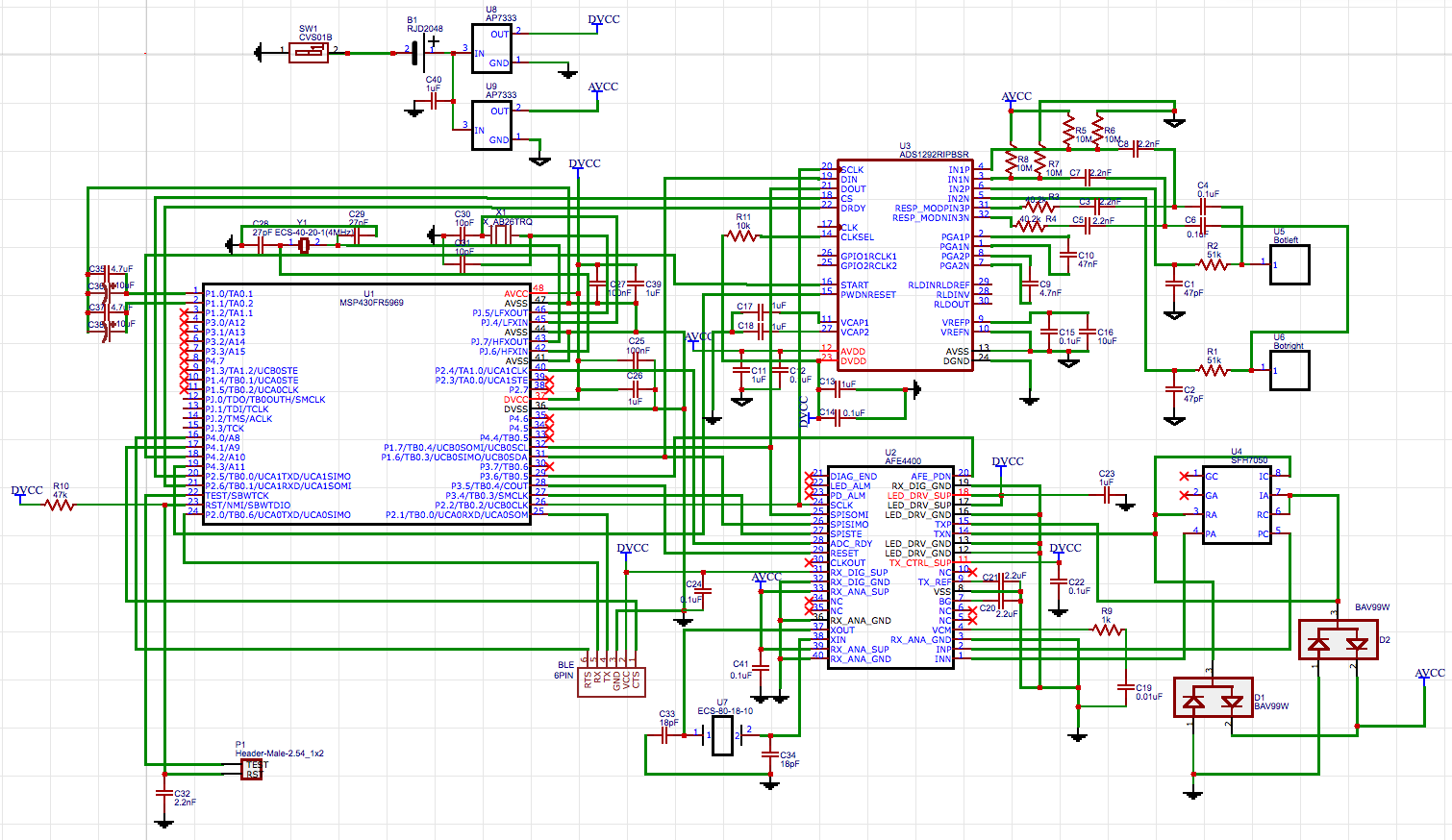

    您好,Brian,
    示意图附在下面。 我刚刚从ADS1292R的数据表中进行了连接。
    Yiwen

    您好,Brian,
    我认为这一次应该是有效的。
    您好Yiwen:
    您似乎根本没有对通道2进行偏置。 通常,在ECG系统中,病人需要在ADC的共模范围内偏置。 很多时候,这是使用RL电极完成的。 ADS1292R上的RLD放大器用于驱动RL电极。 但是,在某些应用中,只使用两个电极。 在这种情况下,心电图通道是交流耦合的,这样患者的直流共模将被阻塞,因此不需要偏置。
    要能够测量心电图,您需要使用RL电极或AC将输入连接到通道2。 但是,您仍应能够使用通道1和现有回路测量呼吸频率。

    您好,Brian,
    您能否更具体地说明如何修改电路? 根据您的建议,我可以在通道2中添加电容器吗? 根据我现在的原理图,C1和R2已经形成了一个低通滤波器,那么您的意思是,在我将一个电容器CN置于C1前面后,CN和R2将形成一个高通滤波器吗? 如果是这样,我可以计算CN的值。
    Yiwen
    Yiwen
    R2是串联电容器,C1是并联电容器。 此配置形成低通滤波器。 我建议,除了这些部件外,还应放置一个串联电容器和一个并联电阻器,形成一个高通滤波器。 电阻器的形式可以是分流到有源调节的中电源电压,也可以是分压器(即两个电阻器,一个分流到AVDD,另一个分流到AVSS;类似于R5和R6)。
    有关交流耦合的示例,您可以查看C8,R5和R6。 此电路阻塞直流,但允许交流通过。 该特定电路会将频率小于1/(2*PI*(R5||R6)*C8)= 14.5 Hz的信号从输入到电路的幅度衰减到-3dB。
    您不能为通道2使用这些精确的分量值,因为14.5 Hz太大。 您必须创建一个1/(2*PI*(R/2)*C)较小的电路,可能小到0.1 Hz。 这一点现在很清楚了吗?
    Brian

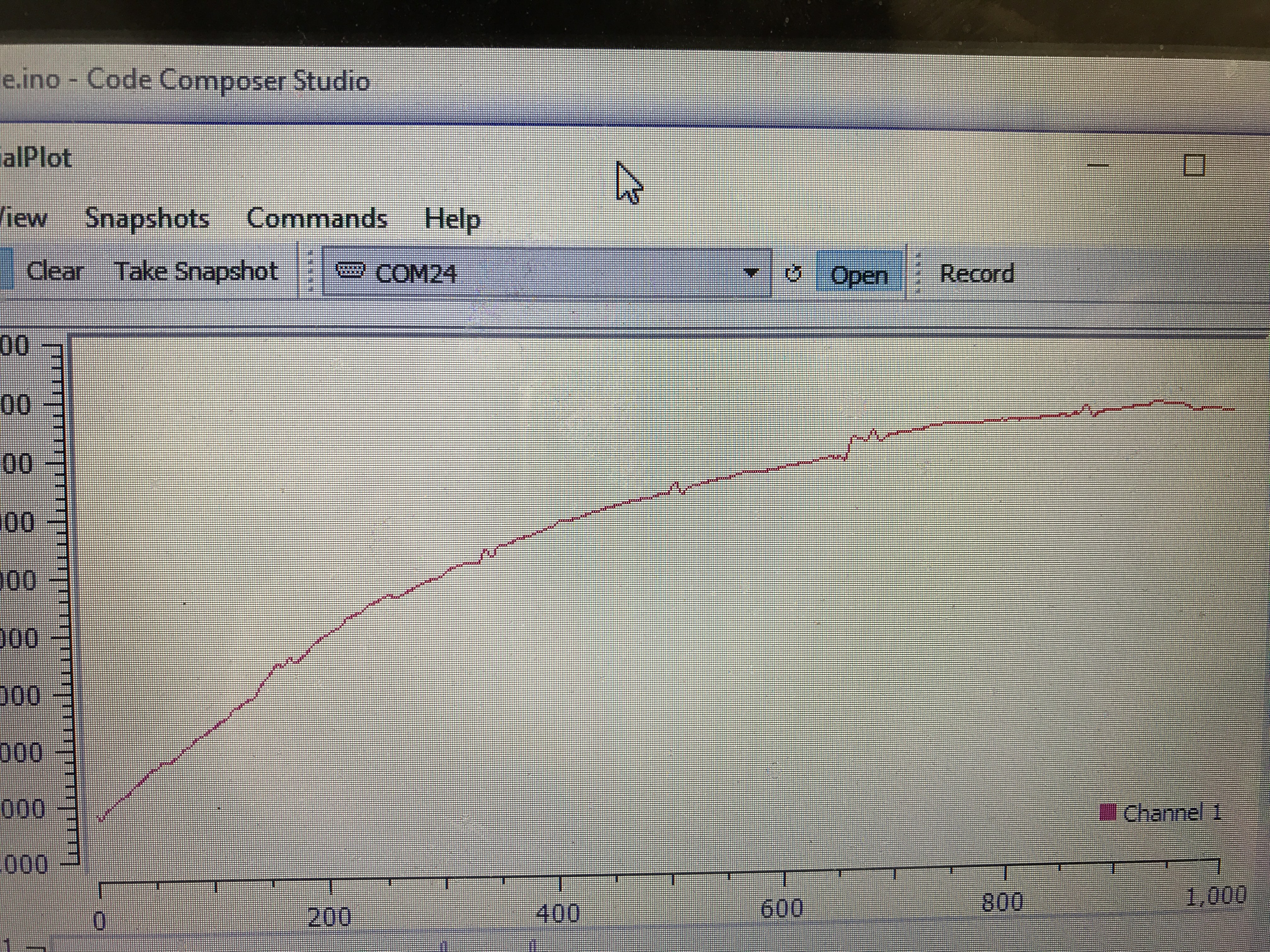

    您好,Brian,
    在我实施交流耦合后,SNR更好,但在开始记录时仍有基线漂移,如附第一个数字,大约20秒,所以您知道我需要做什么更改才能消除此基线漂移吗? 喜欢实施RLD电路吗? 但我只使用2个电极进行记录。 我还在此处附上修改后的原理图。
    Yiwen
    您好Yiwen:
    您看到的实际上是高通滤波器沉降。 并联的10 MOhm电阻器和470 nF电阻器是RC电路,其RC时间常数等于2.35 秒。 该电路充电需要10秒钟以上。
    这是交流耦合的问题之一。 要改进此功能,您可以稍微提高滤波器切断频率,这将降低时间常数,但交流耦合输入始终存在此问题。

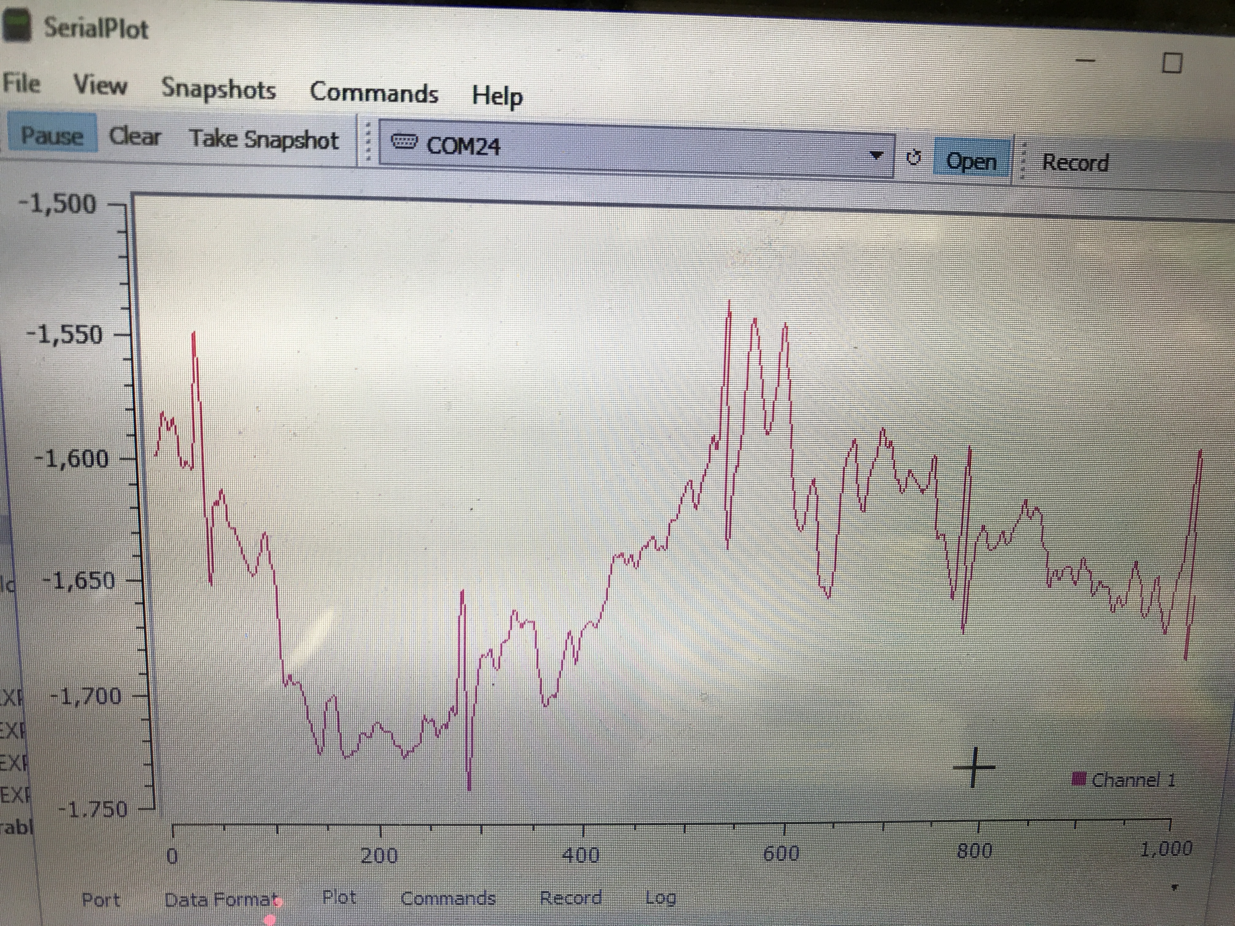

    您好,Brian,
    感谢您的回复! 我知道这一变化是由于RC时间常数造成的,但在记录期间,该基线仍在徘徊,如下图所示。 我已经添加了1至25 Hz的带通滤波器,但没有帮助,所以您有什么解决方案吗?
    Yiwen
    您好Yiwen:
    电极是否干燥? 这也可能助长这一问题。 如果电极阻抗较大,也会导致输入电路响应缓慢。 如果这是问题的根源,除了尝试通过使用不同的电极或使用ECG凝胶来降低连接阻抗之外,没有办法改进ADS1292R上的结果。
    Brian
    您好,Brian,
    我使用的是干电极。 感谢您指出这一点! 我还注意到,每次测量时,信噪比(SNR)都会发生变化,即使是同一个人也是如此,我认为这可能与电路的稳定性有关,因为电极始终是相同的。 以前见过这种情况吗?
    Yiwen
    Yiwen
    电极和病人之间的连接可能会在测量之间发生显著变化,这将极大地影响测量性能。 这是生物电位采集系统的一个不幸的方面。
