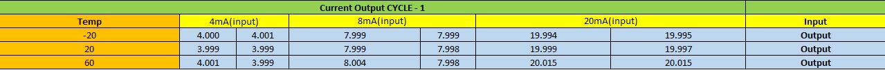

您好,
我正在使用ADS1292进行电流测量(4mA输入提供0.4v,20mA提供2V)硬件工作正常。 现在,在温度室测试中,我们发现温度较高时会出现这种情况
它不提供精度(我们需要0.05 %),它提供的精度多10次,即在温度升高(30°C-60°C) 时,结果从0.05 偏离到0.5 % ,不接受产品CE认证。
请告诉我,对于30 °C-60°C的温度变化,可以为ADS1292添加/计算任何温度系数。
可用于ADS1292的任何通用公式。
提前感谢!
Nitesh
    您好Nitesh,
    您能否提供示意图? 您是否还可以提供您收集的数据,包括输入电流,输出电压和温度。 此外,请指明您是否执行了任何增益或偏移校准。 希望通过这种方式,我可以确定错误的来源,并确定可以采取哪些措施来缓解这些错误。
    此致,
    Brian Pisani
    您好,大脑,
    感谢您的回复,
    这是我的示意图
    我的温度测试输入和输出如下所示
    是的,我们已经为范围(4-20 mA)的ADS1292完成了增益和偏移校准
    增益 =(20 mA的实际高计数- 4 mA的实际低计数)/ 20mA的测量计数- 4 mA的测量计数)
    偏移 = 20 mA的实际高计数-(增益* 20mA的测量计数)
    我们正在获取4 - 16 mA @ 60脱脂C的正确数据,只有20 mA存在问题(对于我们的设备,我们提供了范围百分比,即16 mA)
    因此 ,对于我们的设备 输出, 应提供8微安(即 0.008mA)。 在我的示例中,我们获得的电流为20.015mA,正超过我们的准确度。
    我们使用的是内部参考4.033v,根据数据表,我们可以看到数据表ADS1292的内部参考漂移,用于 -40至60脱脂C 45ppm/c
    请告诉我们是否可以使用上述信息处理任何温度系数,以达到精度。
    提前感谢
    Nitesh
