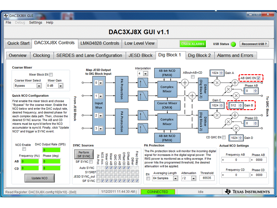

    大家好,
    我尝试将DAC37J84EVM连接到TSW14J56EVM时的QMC增益设置为。
    我尝试用两种方法设定增益。
    ・两种方式
    (1)使用DAC3XJ8X GUA-低级别视图选项卡(*1)。 (直接设置寄存器)
    (2)使用DAC3XJ8X GUA- DAC3XJ8X控件选项卡(*2)。 (在窗口中检查)
    ・增益变化
       1024[默认值]→512
    ・EVM固件
       HSDCPro和DAC37J84 GUI
    ・DAC设置和模式
       选择DAC          →DAC3XJ84_LMF_442
       扩展模式文件→WCDMA_TM1_complexIF30MHz_Fdata368.64MHz_1000.txt
    ・波形观察
       IOUTBP
    结果如下:
     (1)"水平视图"选项卡
      ・顺序A (config0→config13)
          config0:0x0210(QMC_corrab_ENA=0)→0x2210(QMC_corrab_ENA=1):已观察输出级别=1024
          config13:0x0400 (增益=1024)→0x0400 (增益=512)               :有曲线输出电平=1024 (无变化)
      ・顺序B (config13→config0)
          config0:0x0210(QMC_corrab_ENA=0)→0x2210(QMC_corrab_ENA=1):已观察输出级别=1024(无变化)
     (2) DAC3XJ8X控制选项卡(AB QMC EN=0→AB QMC EN=1→增益B = 512→增益B = 256)
          AB QMC EN=0 :有曲线输出电平=1024
          AB QMC EN=1 :有曲线输出电平=1024
          增益B =512:有曲线输出电平=512
          增益B =256:有位输出电平=256
    为了在输出中反映设置的增益,我认为除了QMC_corrxx_ENA和的设置之外,还应考虑这一点
    qmc_gainx,需要一些设置顺序。  我认为DAC3XJ8X控件选项卡有一些顺序。
    那么,请您告诉我顺序。
    *1:低级视图选项卡
    *2:DAC3XJ8X控件选项卡
    此致,
    Fumio Nakano

    F.N.,
    当我使用DAC3xJ8x GUI时,我只需要做一件事
    1.启用AB QMC EN (写入config0)
    2.更改增益A框中的值。 (写入config12)
    当我这样做时,我注意到输出功率发生变化。
    此致,
    Jim
    你好,Jim-San,
    感谢您的回复。
    很抱歉我的疑问不清楚。
    是的,我知道GUI。
    但我的问题不是GUI,而是客户直接编程写入DAC37J84寄存器。
    从GUI实验和E2E线程(*1)中,我发现GUI增益x框复选框具有config31 sif_sync位切换序列。
    我的客户需要以下编程设置,以设置增益,并将其反映到使用自己的板输出中。
     配置0:            qmc_corrab_ENA = 1
     config12            设置qmc_gotaina
    配置31:           切换sif_sync位
    感谢您的合作。
    (* 1):e2e.ti.com/.../171.0455万
    sitesearch&keymatch=QMC增益设置序列#171.0455万
    此致,
    Fumio Nakano
