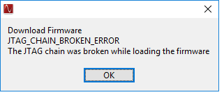

您好,启动高速数据转换器Pro应用程序时,我收到一个错误对话框。  它是下面的第一个(顶部)。 该软件在64位 Windows 10 Enterprise上运行。   这种对话告诉我什么?这是问题吗?  下面显示了我收到的另一个对话框(顶部的第二个对话框)。  当我 选择ADC时,就会发生这种情况。  TSW1400 FPGA似乎 没有完全编程。  有人能告诉我为什么会发生这种情况吗?
谢谢你。
    Roger,
    其中一些错误通常是由5V电源上的电源不足引起的。 您是否可以确保5V电流限制在2.5 -3A? 我们所看到的是,加载固件后,FPGA上会出现浪涌电流,导致5V限制和重置FPGA。
    请告诉我这是否有帮助。
    肯尼亚
    Ken
    感谢您的回复。  我将5 V电源电流限制设置为4 A。 我仍然收到这些错误对话框。  我尝试进行一次采集,然后得到了这个对话框(如下所示), 我不确定它是否与FPGA负载不良有关。

    我卸载了该软件,然后以管理员身份重新安装。 然后我以管理员身份运行它。 没有变化。 结果相同。 相同的错误对话框。
    Ken我以管理员身份登录,消除了第一个错误对话框。 我们的IT部门在对话框中看到"LabView"一词,并记住LabView不会以管理员身份运行,它只会在以管理员身份登录时运行。 它与在64位计算机上运行32位LabView有关。 所以,我猜第一个对话错误与主板和软件的操作无关。
    不幸的是,其他两个对话框仍在出现,即坏FPGA加载对话框和另一个对话框。

    嗯,这个pdf文件中没有新的信息。 首先,A,B,C,D USB端口会显示在设备管理器中。 第二,当我第一次启动HSDC Pro时,如果我执行"作为管理员",就会立即出现偏差。 偏差是,如果我以"管理员"身份启动软件,则会出现第一个对话框,讨论LabView,但如果我以管理员身份登录,则不会显示第一个对话框。 然后,在我选择“Do you want to update the Firmware for ADC”(是否要更新ADC的固件)对话框上的“OK”(确定)按钮之前,没有偏差。 单击此按钮后,我立即看到第二个对话框,讨论FPGA负载不良。 主板上的指示灯不变。 单个指示灯亮起并保持亮起,其它指示灯均不亮。

    我在实验室中发现了一台64位Windows 7 Enterprise笔记本电脑。 我在它上安装了您的软件。 我注意到的第一个不同之处是出现了LabView安装对话框。 在Windows 10安装中未发生这种情况。 所以,我运行了该应用程序,所有操作都没有对话框。 既然问题明显出在Windows 10上,我想知道为什么TI的任何人都没有发现如此明显的缺点???? 嗯,浪费了一个星期。
