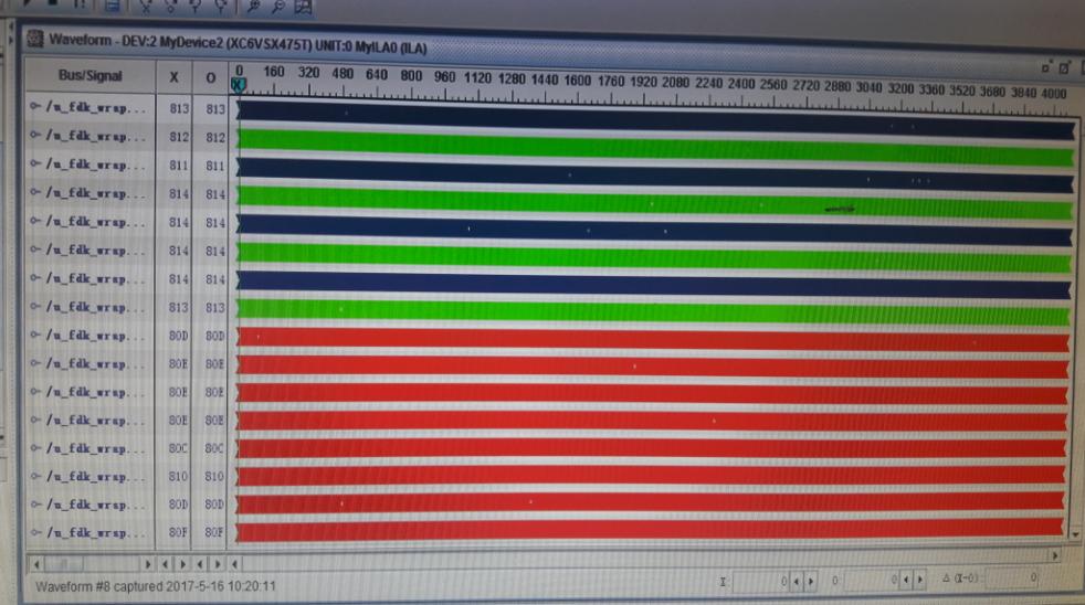

在我的ADC项目中- adc12d1800,双通道采样,Q路正常,I 路异常。
特异性的异常现象如下:噪声试验,XilinX-ISE-Chipscope的观测,DI和不重叠。 多次重置不稳定的位置。
这种现象在一段时间后的工作中出现。
图1是正常现象
图2和3 是异常现象(蓝DI;绿DID;红DQ和DQD)
造成这种现象的原因是什么? 感谢您的帮助!

    我们有六块板,设计相同,程序相同,第一次都是正常的,一个月后,只有一个不正常的。
    1.我可以确认ADC的所有电源电压都是正确的。我将它与电路板进行了比较。
    2.按照你们的建议,我修改了程序。在PLL时钟锁定后,ADC进入 异常模式,然后大约20秒,启用测试模式。 现象是测试模式正确。
    图1是 测试模式下ADC的每个输出端口上的异常主板十六进制原始数据。
    图2是标准     模式下ADC的每个输出端口上的异常板的十六进制噪声原始数据。
    图3是    标准 模式下ADC的每个输出端口上十六进制噪声的电路板原始数据。
    4.图4是注册列表。
    感谢您的帮助!
    梁先生

    你(们)好
    我使用交流耦合模拟输入。以下是 一个简化的原理图。请忽略 原理图中的"adc10d1500",我共享此系列的封装。
    e2e.ti.com/.../adc12d1800-board_2D00_simplified.pdf
    梁先生
