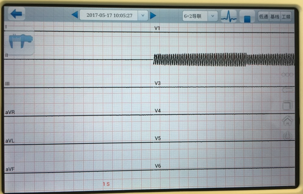

    n‘t存在一个问题,即当ADS1298的电源来自单极 电源时,ECG输出无法正常显示。 测量,Ω 后,ADS1298的输入阻抗和CMRR不正常,无法识别波形。但当  ADS1298的电源来自双极 电源时,工作正常。 因此,当 单极  电源提供ADS1298的功率时,您可以帮助提供一些有关该问题的建议,并共享参考设计(SCH&User手册)有关  单极 电源提供的ADS1298的功率

    使用双极电源和单电源时,ADS1298的行为应该没有区别。 此原理图看起来应该起作用。 您能否分享您的注册设置以及使用单个耗材时获得的数据图像?
    另外,请测量以下引脚上与AVSS相关的电压:
    VCAP1,VCAP2,VCAP3,VCAP4,VREFP, AVDD。
    Brian

    B,下图是CMRR 测试的波形。 第一 张图片是VDD=3V AVDD=+2.5V AVSS=﹣2.5V,第二张图片是 VDD=3V AVDD=3V AVSS=0

    寄存器设置看起来正常。 您还可以张贴使用双极电源的主板示意图吗?
    主板上耦合的电源干扰量是否唯一的差异? 如果是这样,可能是由于电源电压范围而不是配置造成的。 当有双极电源时,总模拟电源范围为5V,而在单电源中,范围仅为3V。 这可能会使RLD放大器的范围更广,从而提供更好的CMRR。 要测量这种影响,您可以在两种情况下都在进行CMRR测试时探测RLD输出。

    电源是设计上唯一的区别。
    当单极电源(VDD=3V AVDD=3V AVSS=0)时,VCM为0.7V-2.7V。如果输入信号不在,范围内,ADS1298的输出将失真。 心电图输入信号很小,因此请帮助检查并给出一些建议。

    是的,我同意ECG信号很小,但是当RLD放大器提供反馈时,它会提供提供给所有输入的共模信号的增益版本。 为了检验我的理论,也许他们可以试一下。 您似乎可以轻松地更改电源配置。 它们能否提供5 V单极电压,而不是提供3.3 V? 如果我的理论是正确的,CMRR应该有所改善,因为RLD放大器具有更多的余量。
