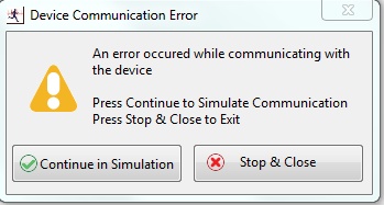

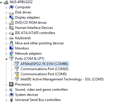

您好,我在将软件连接到AFE4490主板时遇到问题。
我按照用户指南中指示的步骤操作并安装了USB驱动程序。 并将AFE4490的端口号更改为COM98,要求其大于25。 但是,它仍然显示连接到设备失败的消息。  我不知道如何解决这个问题。 首先,我认为框架的版本可能太旧,无法使用,我下载了框架1.4。 尝试更新框架。 但是,如果设备未连接,它甚至可以更新框架。 因此 ,主要问题是如何将硬件与软件连接起来。
如何解决这个问题?
谢谢你
    您好,
    您可以在其他电脑上试用吗?
    您也可以尝试某些中间COM端口号?
    此致,
    Prabin
