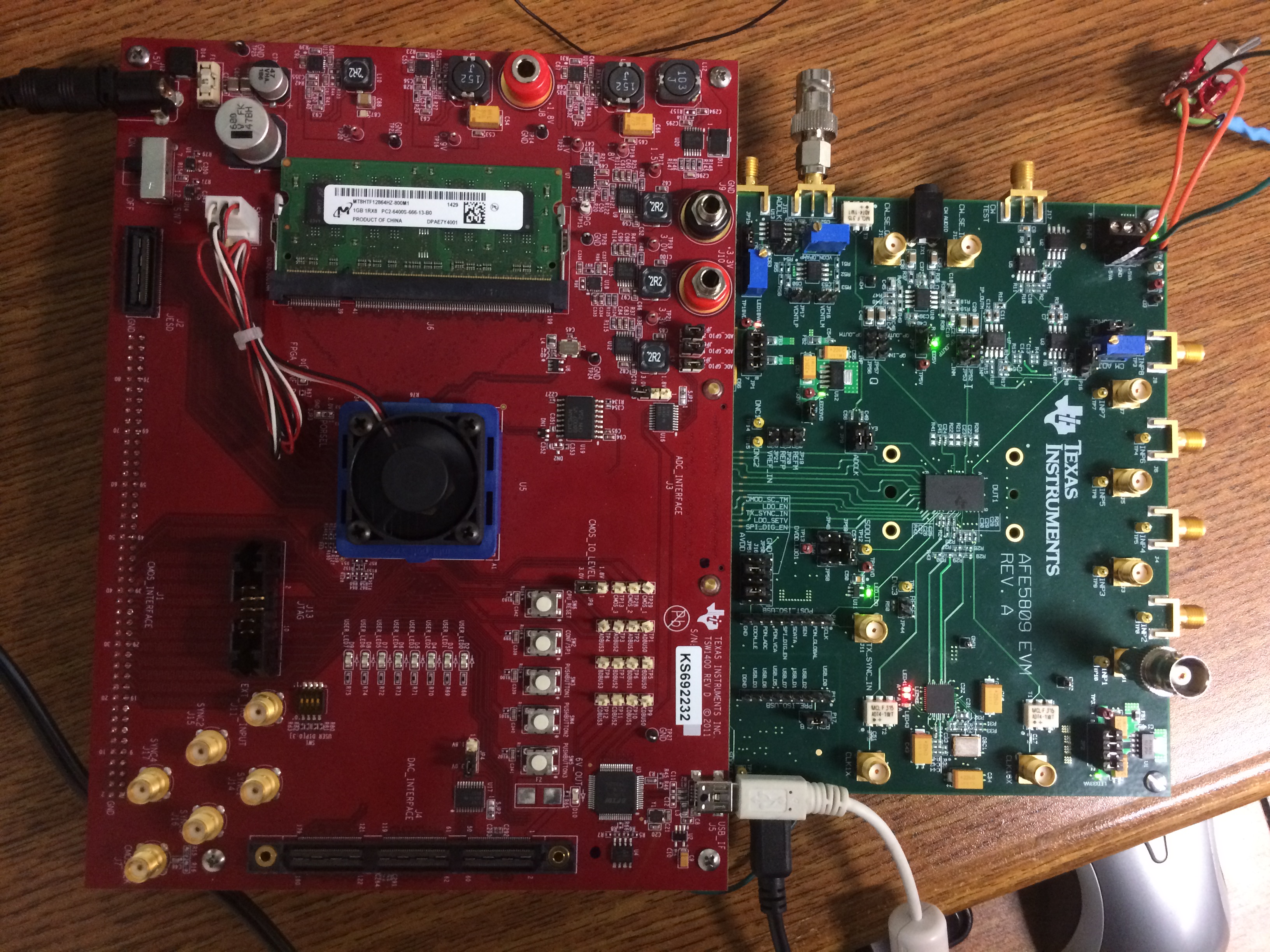

您好,
我们正在使用AFE5809EVM和TSW1400来运行一些测试,但TSW1400似乎根本不起作用。 没有LED指示灯亮起。 但在GUI中,它显示为已连接。 此外,JTAG_CHAING_ERROR也会弹出。
我在几个月前使用过这些板,并且能够消除JTAG链错误,但现在奇怪的是,所有LED都没有亮起。
什么会导致问题? 我们 现在想要模拟I/Q数据。
    我知道这将被移到医学论坛,所以我尝试先在医学论坛上发布它,但它不起作用。
    你(们)好
    USB仍可连接,因为它已接通USB电源。  能否测量F1两侧的电压?  这将指示保险丝是否仍然完好。
    此外,所有电脑控制器都由SW7启用(在板边缘切换)。  此开关可能已损坏,并且不允许启用功能进入调节器。
    电压有多种测试点。  请确认存在这些电压。  如果未启用,则检查启用是否已启用,如果未启用,则可追溯到交换机SW7和EN扇出缓冲区U1和U14。
