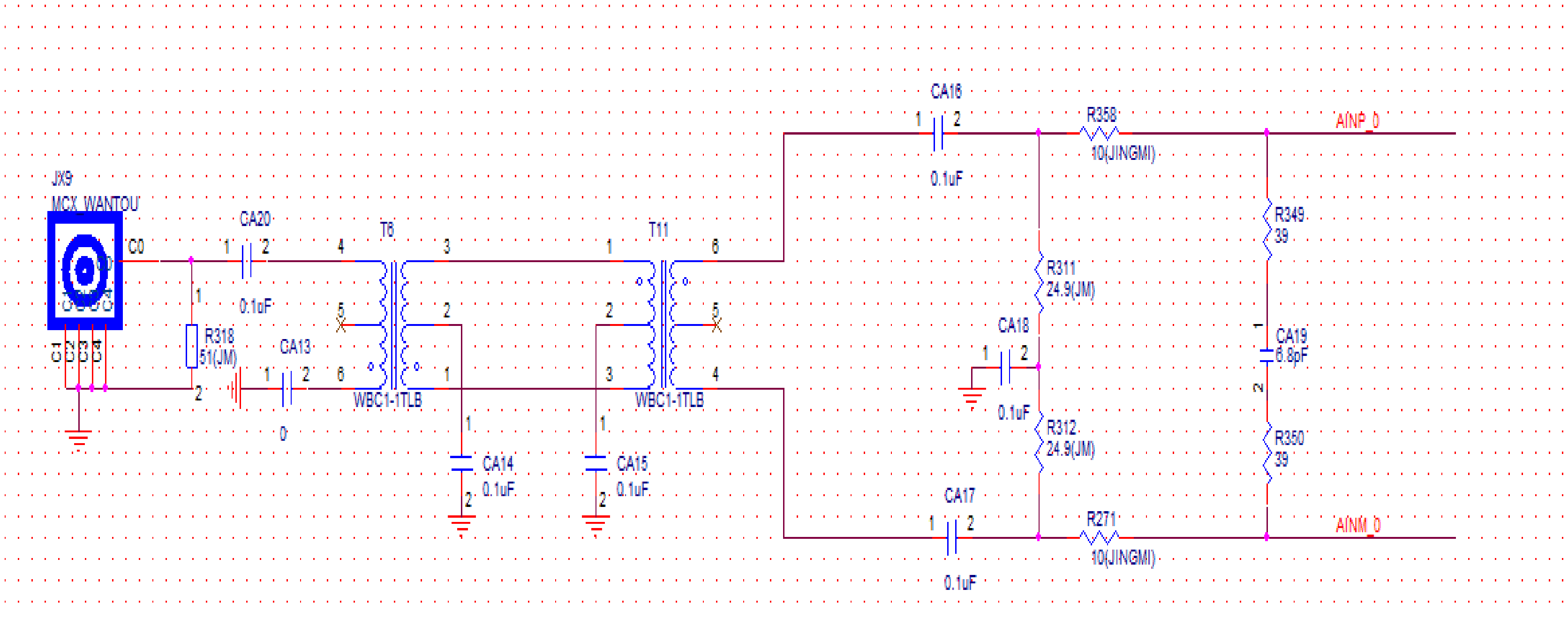

输入外部时钟采样率204.8M,输入信号0dBm,中心频率153.7M,信号外部添加带通滤波器,频谱基本正常, 正极非常小,基本符合器件的特性。 但是,当输入信号达到-22~-40dBm时, 信号两侧的正变大,不会随着信号输入振幅的减小而减小。 请参见下图中的黄色文本。 在几个不同的主板上发现了这个问题,现在的主要问题是为什么当信号输入振幅降低时,两侧的杂波增加。 我们怀疑这是ADC自身采样的问题。 信号源和时钟的问题可以消除。 第二个数字是我们的前端电路。

    此外,您是使用我们的ADS42LB69EVM评估电路板,还是自己构建了设置? 如果是后者,完整的系统示意图可能会很有帮助。

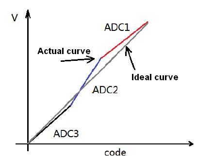

    当输入振幅介于-20 ~- 40dBm之间时,为什么这一点特别明显?
    据我所知,这与它的内部工作原理有关,ADS42LB69是一个管道结构ADC,每个级别的闪存ADC都不能完全匹配,使联动间隔不是线性的,如下所示。 因此,性能会在一定幅度下降低。
    我的理解是否正确
    Amy,您好!
    是的,我同意,根据我们正在处理的规范,异常是级间增益错误的结果,这实际上就是您所描述的。
