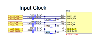

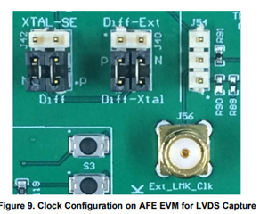

    如果AFE未接收到正确的ADC时钟或某些其他源与ADC时钟耦合,则可能会发生这种情况。 您能否确认主板上的跳线连接(J42,J40)与下图相同?
    另外,您是否可以尝试探测AFE附近的ADC时钟并确认传入时钟的频率为40MHz? 如果可能,请与我们分享探测波形。
    在R107上,可通过示波器探测ADC时钟。

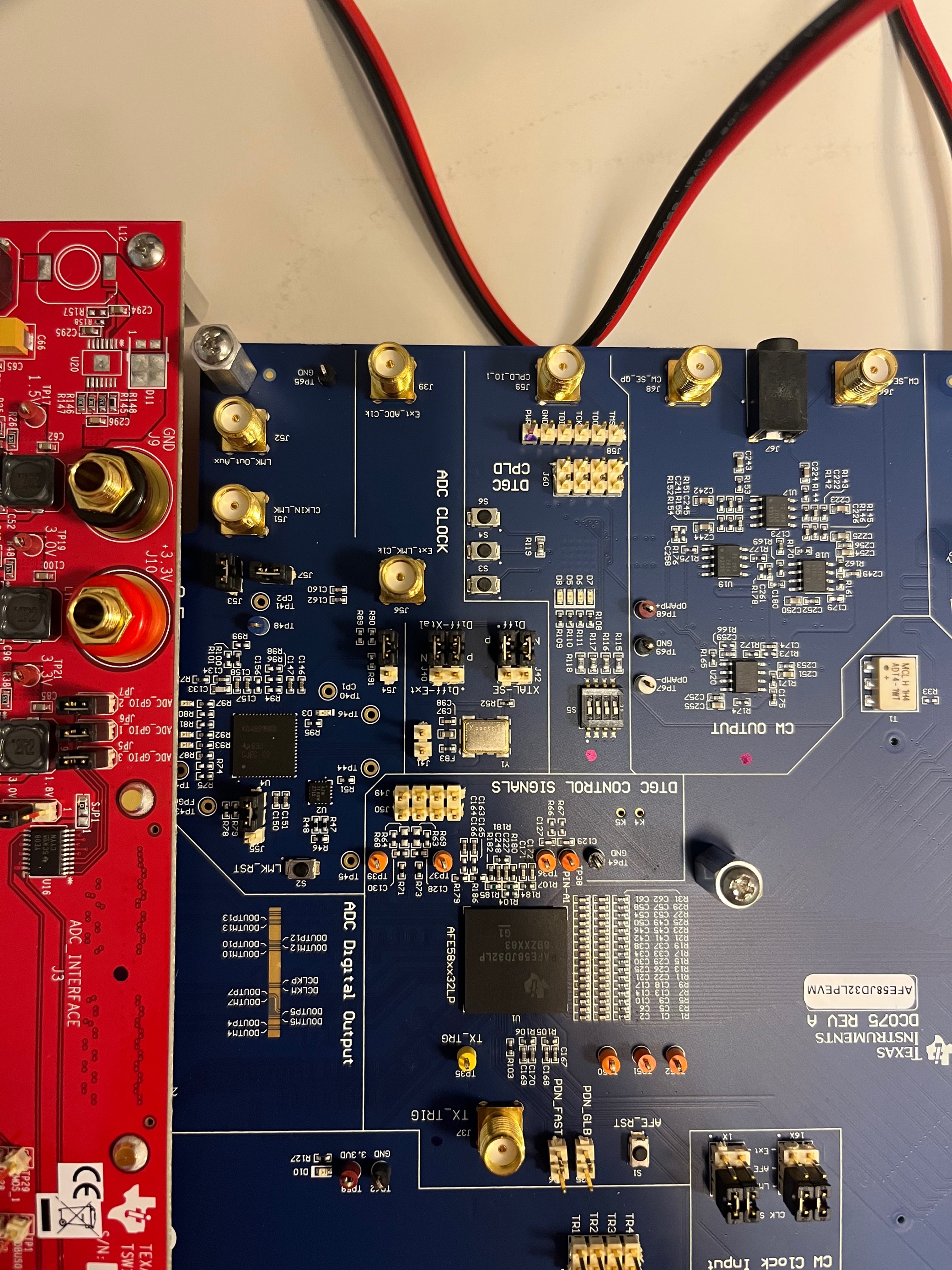

    您好,Kalyan,
    我的配置如下图所示。
    在GND和R107之间测得的信号在以下csv中报告。

    如果我使用您建议的配置,我从GUI收到以下错误
    R107上的读数如下
    e2e.ti.com/.../SDS0.0004万.csv
    我发现下图中的配置工作正常
    在这种情况下,我可以看到R107上的以下CSV中报告的40 MHz时钟。
    e2e.ti.com/.../SDS0.0001万.csv

    在初始配置(数据转储SDS0.0002万.csv)中,ADC时钟频率为31.25 MHz。 这就是为什么您在6.4 MHz下看到提示音的原因。 由于在HSDC pro中将FS设置为20MSPS,因此测量的基本音也会相应地进行缩放。 Fund = 20*5/(MMHz/2)= 6.4 31.25。
    您在第三个配置中共享的波形看起来正确(SDS0.0001万.csv)。 请使用该时钟配置进行进一步测试。 您可以忽略HSDC pro不兼容警告。 我过去成功地将AFE58JD32LP EVM与HSDC Pro 5.2 配合使用。
