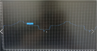

我使用 ADC3643IRSBT 监控V/I,监控脉冲信号
将信号应用到CH1,ADC读数正确
将信号应用到   CH2,ADC读数为错误
CH1,CH2是相同的信号。
示例:CH1在CHI波形中,我可以读取右侧的波形,但CH2中的波形相同,读数错误,
输入5k Hz  三角形波形作为左图
但ADC读数不正确
    您好,Alex:
    您能否提供 有关如何配置主板(2W,1W,1/2W模式)的更多详细信息? 是否对主板进行了任何修改?
    请尝试为两个信道生成测试模式,并告知我们在任何一个信道上是否存在此问题。
    此致,Amy
    此外,我们还会发现,查看三角波的工作信道(CH1)的图像很有帮助。
