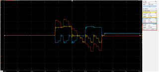

我根据建议测量了OUA和OUTB波形,但无法获得 数据表中所示的波形。
连接设置:HV0:+1.9V,LV0:-1.9V,HV1:+15.0V,LV1:-5.2V,HV2:+8.0V,LV2:-3.0V,VDD:+5V,VV:-5V,VAA:+2.5V,VCW=开路。
17级别
32级

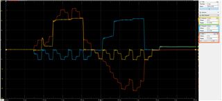

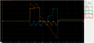

我通过测量HV电源断开时的波形来确认工作情况。
我不认为由于每一个波形都显示出来,就发生了破坏。
P1收割台的HV1针脚开路
P1收割台的HV2针脚开路
P1收割台的HV2和HV1针脚开路
没有获得数据表中所示波形的原因是什么?

    在上述测量结果图像中,黄色和蓝色波形是测量结果,红色波形是
    两者之差的结果。

    我评估了波形。 我最初以为HV2供应不合适。 但是看着通道B的输出,我确实看到设备能够摆动到HV2供应水平。 在主板上,通道A和B电源短路,因此这意味着HV2电源已正确接通。 现在有两种可能性。 设备的通道A出现故障或控制信号出现问题。 在这两种情况下,我们都建议您订购新的EVM。 如果您在订购EVM时需要任何支持,请告诉我。
    此致,
    安息日
    您好,
    感谢您的回复。
    因为用户不能更改TX517的控制信号,所以我认为是故障原因。
    我想更换我的TX517EVM。
