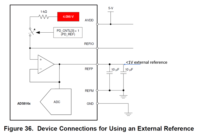

根据数据表,外部参考电压在应用到REFIO时需要>= 2.5 V,正确吗?
是否允许如下所示将参考电压<1.0V连接到REFP?
谢谢,此致,
汉斯
    您好,Hans:
    REFIO引脚(内部或外部)的电压参考由ADS8166中的内部参考缓冲器缓冲。 参考缓冲器输出是REFP引脚,在转换过程中,需要外部去重来向ADC提供瞬态电流。
    如果在REFP引脚上施加外部电压,则它将与内部参考缓冲器输出冲突,并导致大量电流消耗,这可能会损坏外部电压源或ADS8166本身。 驱动REFP引脚的内部参考缓冲器的短路电流限制为30mA。
    重要的是,ADC内核的指定参考电压>=2.5V。 它不支持较低的参考电压。
