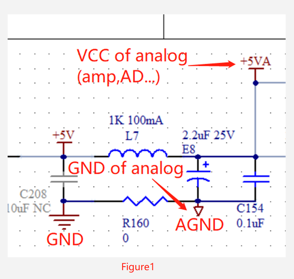

是的,这些数据是在我们的主板设计上测量的。 我们通过简单的电路获得了+5VA&AGND,如下所示:
图1.

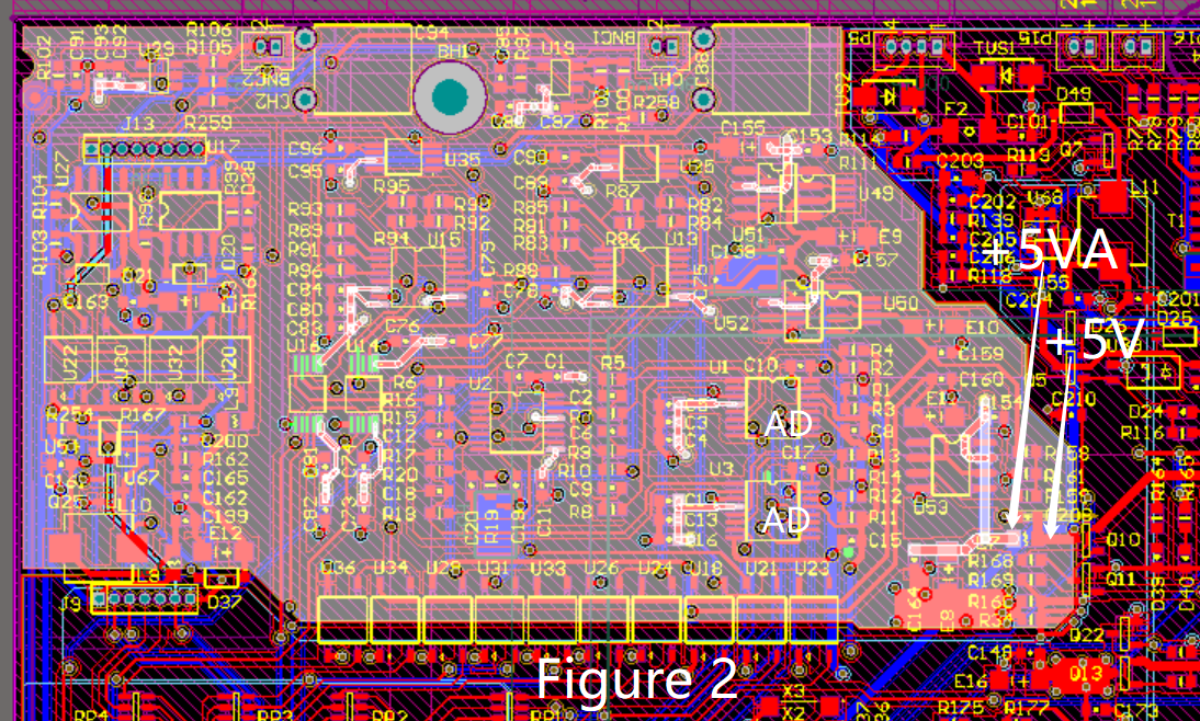

+5VA的布局如下所示:
图2.

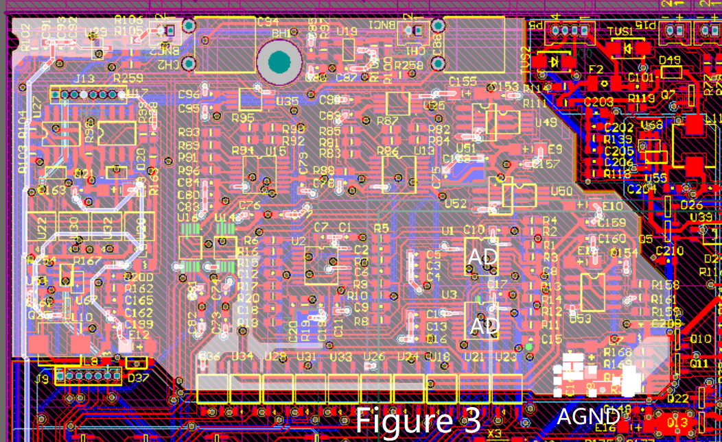

AGND的布局如下所示:
图3.

你好,Danilo,
ADC输入与滤波器网络之间的距离较大。 这可能会产生噪音,尤其是在输入附近有数字轨迹时。 通常,我们希望差分输入电容器尽可能靠近IC引脚。 我假设该主板使用一个内部接地平面,正位于ADC焊接到主板的顶层下方。 否则,应使用接地平面。
此外,每个参考引脚上的电容器仅为0.1uF。 我建议将其至少提高到1uF。
如果数字和模拟接地针脚之间存在大量噪音,这也可能会损坏读数,从而导致更高的噪音。 我们建议将IC的接地直接连接到IC套件旁边。 在上述布局中,接地通过R160连接在板的右下角。 有关详细信息,请查看精密ADC的推荐接地布局。
此外,所有数字迹线都应远离模拟迹线,包括参考输入和模拟输入。 如果这些信号是直接在彼此之下或在同一层彼此相邻,则可以将数字噪声耦合到模拟输入中。 我们通常在评估板的布局中,所有数字信号都在板的右侧,所有模拟信号都在板的左侧,以确保数字信号和模拟信号之间没有耦合。
