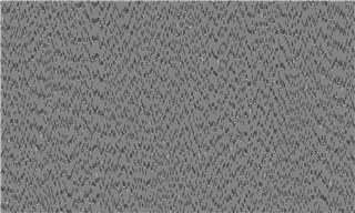

下午好!
我有AFE7900EVM和TSW14J57EVM。 拿铁和捕获的配置都很好。 我使用1.6384万采样窗口捕获每个数据(连续捕获选项已打开。)。 我的问题是无法获得连续的实时数据。 以下数据不是以前数据的延续。 我知道应该会有一些延迟,但我认为应该有一种同步的方法,但我不知道这种方法。 您能否告诉我如何捕获和同步以获得实时连续的多个数据?
P.s:我连接了1个RX和1个TX天线。 这是多个捕获数据的图片之一
Farid
    您好,Farid,
    一次捕获和下一次捕获之间存在延迟,此延迟无法预测。 因此,不可能将数据从一个捕获连接到下一个捕获 ,并像 实时连续数据一样获得输出。
    此致,
    维贾伊
    您好,Vijay,
    感谢您的快速响应。 如果我使用其他类型的FPGA (如 Xilinx),或者对 TSW14J57EVM (具有FPGA编程)重新编程,我是否可以获得 实时连续数据,还是 无法获得?
    此致,
    Farid
    您好,Farid,
    JESD输出数据速率比一般支持的USB连接器速率快得多。 因此无法获得实时连续数据。 通过将输出数据保存到FPGA板上的DDR内存中, 然后通过USB缓慢读取,您 可以获得更大的数据采集。
