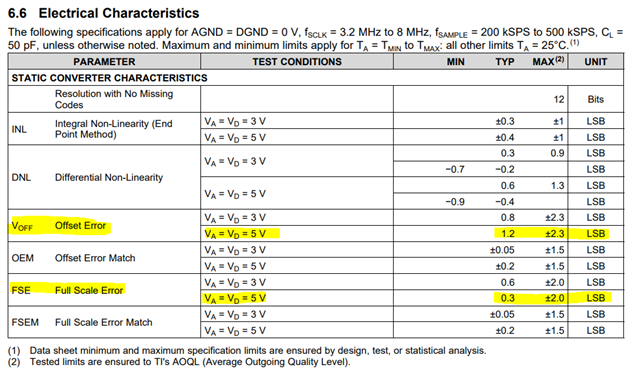

器件型号:ADC128S052
大家好、团队、
根据数据表 FSE <偏移误差。 可以解释一下吗? 也许在过去的20年里我错了;-)
通常、我只会看到 TI ADC 数据表中指定的增益和失调电压误差、这对我来说非常有意义!
谢谢、此致、
Hans
    您好、Hans、
    原始国家数据表将满量程误差(FSE)和增益误差(GE)定义为相同的规格、并指出已移除此测量的偏移。  因此、可以将此数据表中的 FSE 规格视为 去除偏移的传统 GE 规格。
    谢谢、Collin!
    那么、对于 ADC128S052、我计算+/- 4.3LSB 的实际满量程误差、对吧?
    谢谢、最诚挚的问候、Hans
    您好、Hans、
    这两个规格是不相关的、因此通过矢量加法(平方和根)添加它们更为常见、但最坏情况下的满量程误差可以通过直接将它们相加来计算、正如您所做的那样。
