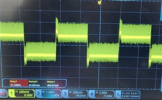

为了使用某些特定电极、我们必须添加一个高通滤波器(连接到 AVSS 或 BIASOUT 的0.1uF 串联电容器+ 10Mohm 电阻器)、但尽管我们可以采集低振幅 EEG 信号、但我们无法测量电极阻抗。 主要问题是放大器的输入电压不是方波信号、而是由0.1uF 串联电容器产生的三角信号。
激励频率= 31.25Hz
振幅= 24nA (我们还尝试了6nA、6uA 和24uA)
是否有建议使用此配置测量阻抗? 附加了一些屏幕截图(不关心耦合噪声)
带有 CR 滤波器的通道输入(不工作):
带 RC 滤波器的通道输入(工作):
提前感谢!

    我们有 ADS1299评估套件。 根据 ADS1299和 EVK 数据表、我们认为即使电极阻抗不是很精确、也可以测量电极阻抗(我们只需要电极和皮肤接触之间的电阻值):
    问题是、当我们有低通滤波器(RC)时、我们能够通过施加24nA、31.25Hz 方波信号(由 ADS1299提供)来测量电极阻抗、但当我们有高通滤波器(下图)时、 我们无法测量该电极的阻抗、因为我们在通道上读取的信号是三角信号。 我们的理论是、这个三角信号来自电容器充电/放电过程、由于它非常慢、它不会完全充电/放电、因此我们无法计算电极的阻抗(或电阻)。
    我想知道是否有人在通道输入上使用了高通滤波器来测量阻抗。 无论如何、我将尝试一个有源积分器、看看它是否起作用。
