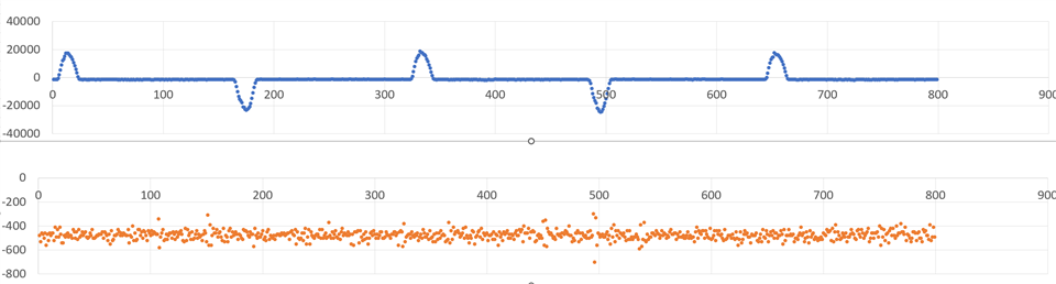

我使用 ADS131E08和 ADS131A04来评估定期变化的电压输入。
当两个 ADC 板 单独工作时、我得到了不同的波形。  振荡器显示 A04的转换 正确。 但是、当它们并行连接到输入时、两个 ADC 都正确转换。 当 A04 断电时、E08再次出错。
这太奇怪了! 但是、当我使用  ADS131E08S 设计新电路板时、会出现同样的情况。
以下是两 个 ADC 转换的结果。 谢谢!

     漂移如下所示: (ADS131A04 和 ADS131E08应具有相同的输入)
    我使用二极管来监控 LED 灯的电流。 我发现 在增加灯的电流的同时、会发生一个令人不安的事情。 当 ADS131E08单独工作时、丢失的波形会稍微恢复。 但是、当 ADS131E08和 ADS131A04并联时、该波再次变为正常。 此外、当我交换 AIN+和 AIN-的输入时、丢失的波形将变为正。
    只有使用 ADS131E08和 ADS131E08S 以及 ADS131A04、TI 的 ADE7763和 ADI 的 AD7768时、才会发生奇怪的情况。 我正在徘徊、是否需要尝试 ADS131M08。

    感谢您的建议! 最近、我再次重新连接了这些 RSENSE、 我发现 ADS131E08最终运行良好。 当 E08单独工作时、它可以捕获正波和负波。
    但仍然存在一些差异。 当电流处于低电平时、 测量的数据如下(橙色点是 ADS131E08、蓝色点是 ADS131E08、与 ADS131A04并联)、我们可以看到 E08   在单独工作时无法捕获低电平输入。
    但 当电流较高时、仅 ADS131E08即可捕获信号、但 最大值低于与 ADS131A04并联(点手动对齐)、当电流较低时、它将丢失一些详细信息:
