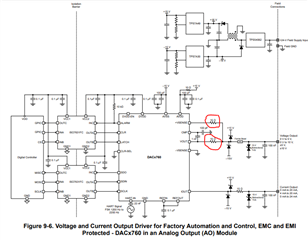

在使用 OPA4170时、我们必须使用 DAC8760。 在执行此操作时、VSENSE 引脚的+和-的意义是什么?
此外、 为什么 DAC8760中需要在 VOUT 和+VSENSE 之间使用5k 欧姆电阻器?

    首先、VSENSE 引脚是 DAC 输出缓冲器的电阻器反馈网络的一部分。 电阻器设置器件输出级的增益。 数据表的图8-2没有提供太多细节、但其中一个应用手册中有一个更好的图表、您可以在此处找到:
    https://www.ti.com/lit/an/sbaa199/sbaa199.pdf
    在数据表中、我们建议使用15Ω Ω 的小串联电阻(而不是您在帖子中提到的5kΩ Ω)。 这显示在其中一个应用图中:
    该器件采用较小的串联电阻、以防止器件输出端的任何外部钳位产生大电流流入内部 ESD 单元。 串联电阻可在过压事件期间限制电流。
    如何连接 OPA4170? 我不认为5kΩ 是必要的。 它 被推荐在哪里?
