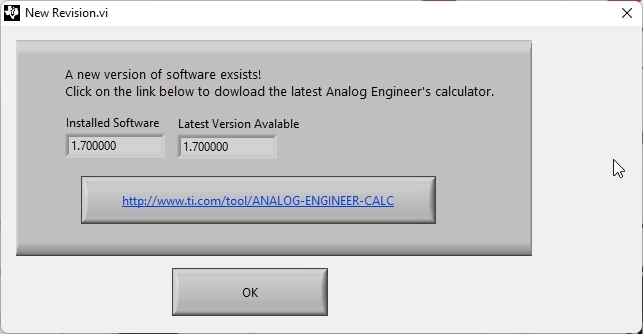

安装完成后我下载了 analog-Engineer-Calc,表明有新版本可用。 我下载并重新安装、并收到相同的消息。
在网页中;我填写所需信息(名称等)、网页会将我重定向到下载链接;我会下载并安装。 启动时会显示相同的较新版本消息。

    无更改、我仍收到更新消息。 "关于"中显示的日期为2021年6月18日和版本1.6.0
    Boris、
    很抱歉耽误你的时间。  我尚未发布最新软件、但是、您应该能够通过使用 Windows 添加和删除程序(应用程序和功能)完全卸载来消除此问题。  我相信您的计算机上同时有一个非常旧的版本和一个新版本。   请尝试此操作。  卸载这两个版本后、您将能够安装最新发布的版本。  我很快就会有一个新版本、现在我将向您更新。

    我安装了最新版本(1.7000)-谢谢。  当我启动时、我仍然会弹出较新版本、但它显示了已安装的1.7000版本和1.5000的最新版本、我想您应该知道。 这是一个屏幕截图。
    Boris、
    此弹出窗口是否仅在安装软件后出现一次?  或者、它是否会在您每次启动程序时弹出
    艺术
    您好、Art
    我刚刚测试了验证、每次都弹出、现在都显示为1.70000
    如果您需要任何详细信息来帮助进行调试、请告诉我。  BTW -我在 Windows 11 Pro ARM CPU 上
    Boris、
    您在文档中是否有一个名为 Calculator_Data 的文件夹?  它是否包含文件  AnalogEngineersCalculatorINFO1.txt?  是否可以附加此文件?  此外、显示了屏幕截图、其中两个都显示1.7。  我们在一边看不到这一点、而我可以再现上一个问题。

    您能否确认、当您按下"About (关于)"按钮时、您会看到一个弹出窗口、显示版本为1.7 7月28日(见下文)。  我想确保您实际获得了更新。  此时、我无法重现此问题。
    你(们)好
    已确认、"关于"弹出窗口显示为 v1.7 7月28日
    谢谢、 让我来调查一下。
