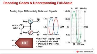

您好、专家、
谨澄清:
在满量程时为3.2Vpp 差分时、最大正摆幅只能为1.6Vpp 差分。 因此、当 AINP 比 VCM 高0.8伏、而 AINM 比 VCM 低0.8伏时、器件将削波、对吧?
谢谢你。
阿尔基·A.
    您好、Archie、
    不完全是、在 VCM 为0.95V 时、高于和低于0.8V 时、削波前的余量仍分别高于/低于0.05V/0.15V。
    希望下图能有所帮助。
    Rob
