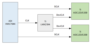

我们的电路板具有两个 ADC12DJ5200芯片、在特定应用场景中、需要获得20.8Gbps 的采样率、并且 LMX2594用于生成器件时钟并分别提供给 ADC12DJ5200。 相应的时钟架构如下图所示。
该时钟架构是否满足我们的需求?
公里/小时
    Poh、您好!
    我将使用 LMK04828参考时钟、而不是 HMC7044。 在 LMX2594上、我将连接其中一个 ADC 异相(交换 CLKP/CLKN)、以便您可以交错两个器件。
    Rob
