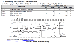

我对 ADS12换到 SPI 模式有疑问。
数据表7.7开关特性表明 SPI 设置为 CPOL=0和 CPHA=1。
1.我想问是否可以通过更改寄存器来更改 SPI 模式。 如果您可以更改它、我还将询问您如何更改。
2.如果我无法更改、我想问您可以使用什么 SPI 模式。
谢谢你。
    尊敬的 Dongyong:
    感谢您发帖。
    ADS1294的 SPI 接口模式设置是固定的,不能随器件的寄存器设置而更改。 如数据表中所示、该器件使用 CPOL = 0和 CPHA = 1的 SPI 模式。
