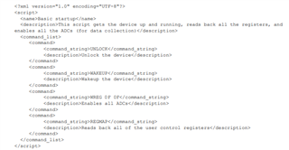

ADS131A04EVM 有以下问题:
当我尝试将各种脚本导入 GUI 时、程序会关闭。
您能否给我发送一个 GUI 的有效 XML 脚本或解决方案
这样我就可以在程序不关闭的情况下将脚本加载到 GUI 中?

    您好、Ryan、
    感谢您的回答。
    我使用的是 EVM 板的早期版本、该版本仅包含一个 PCB。
    这是我尝试导入的 XML 脚本:
    Inigo
    您好 Inigo、
    很抱歉耽误你的时间。 我一直在努力寻找较旧版本的 EVM、但很不幸。 为了更好地为您提供支持、我想向您发送一个使用我们最新软件的更新 EVM。 我将通过电子邮件离线与您联系、以获取您的详细联系信息。
    同时、我建议您继续使用没有脚本功能的 EVM。 您仍然可以手动编辑任何所需的寄存器设置并收集/分析数据。
    **编辑:似乎新 EVM 当前正在重新补充。 我不确定该工具将会推出多快。 如果您对 ADS131A04还有其他疑问、请继续使用现有设置而不使用脚本功能、敬请告知。 **
    Ryan
