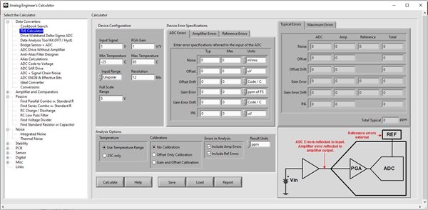

    您好、Cameron、
    可以从 TI.com 直接下载并安装在您的计算机上的免费工具: 模拟工程师计算器
    该工具集成了一个功能、用于计算系统级的总体未调误差(TUE)。 下面是此功能的屏幕截图:
    作为我们团队的应用经理、Art Kay 正在为该主题编写应用手册、不久将发布。
