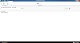

我使用 Delta-Sigma ADC 软件连接 ADS125H02EVM。 在控制台选项卡中 、软件已接收到器件 ID 为 ADS125H02、但在器件选项卡中、软件无法读取寄存器映射和寄存器解码信息。
所有跳线和开关均配置为默认配置。
请帮帮我。

    似乎未安装 EVM 器件包。 当器件连接但未显示寄存器映射时、这是因为 GUI 无法找到它。 大部分时间是因为未安装设备软件包、或者先安装了设备软件包。 必须首先安装主 GUI。
    因此、您可能需要安装器件包、或卸载 GUI 和器件包、然后重新安装 GUI、再安装器件包。
